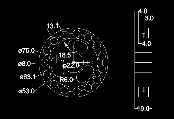

Tollanen; 15t
Mietin vielä että laakeripesään tulis optiman taittopyörän tapaan 2 lukkorenkaalle urat, tai sitten toiselle puolen olake ja toiselle lukkorengas.
Olisko tällaselle kysyntää jos tekisin/teettäisin pienen sarjan?

Miksi lenkkiväli on 13,1. Onko rissan mitoituksessa varauduttu venyneisiin ketjuihin. Tuo taitaa olla siihenkin aika paljon. Ketjun lenkkiväli on nimellisesti 12,7 mm ja venyneenä enintään 12,9 tai jotain, riippuen miten venyneillä ketjuilla väki ajelee. Samoin tuo leveys vähän oudoksuttaa. Eikös tyypillinen ketju, jota tuolla ohjataan ole enintään 8,5 mm. Tuosta jää 19 - (2 x 4) = 11 mm. Keskiharjanne tai oikeastaan hampaan leveys on tuossa kuvassa 3 mm. 7-lehtisen ketjun sisälenkin sisämitta on 2,7 mm, joten sekin ahdistaa aika lailla. Kyllähän se kuluu äkkiä, mutta kuitenkin. Hampaan pää pitää myös kaventaa, jotta ketju hakeutuu rattaalle nätisti.
Millaisella terällä ajattelit sorvata? Melkein pitäisi olla 2,5 mm pistoterä tai vastaava, jolle saa sitten molemmille puolille leikkaavat työstöradat. Noinkin paksun pökäleen pistäminen poikki asti on työlästä. Kannattaa ajaa keskireikä ensin siihen puheena olleen laakeriolakkeen sisämittaan läpi asti, tai ainakin useamman kiekon paksuuden matkalle, jotta katkominen nopeutuu.
Jorilla hyviä pointteja. Tuli itsekin katsottua mittoja tarkemmin...
Kun tein etulehtiä 3mm:n alumiinilevystä piti hampaat kaventaa 2mm:n max-leveyteen ja vielä siitä vähän kärjistään kaventaa. Tämä 9-vaihteiselle ketjulle. Lowraceriin kun vaihdoin 10-ketjun piti hampaita vielä kaventaa että toimi jouhevasti.
Meinaako joku käyttää näitä taittopyöriä 5-6 -vaihteisen ketjulla, tai venyneellä ? Suosittelen että mitoitus olisi tehty vähintään 9-vaihteisen uudelle ketjulle.
Mä mittasin sen ite ketjusta joskus ja nyt en ees muista minkälainen ketju oli kyseessä...
Juu, aivan hyviä huomioita. Mutta tuo uran leveys, pitäähän ketjulla kuitenkin olla tilaa, tässä tapauksessa 1,25mm per puoli eli melko olematon rako, jottei ala tuon kokoluokan rissassa rahisemaan seinämiin? Puhutaan kumminkin takavetoisen rissasta. Harjanteen muotoa en jaksanut cadillä piirrellä, muttajoo viistetyt pitää tehä. Sitä vois myös tosiaan vähän kaventaa, vaikka sinne 2 milliin. Samalla tuota uran leveyttä voi pudottaa (teen niillä työkaluilla mitä käytettävissä on, 4mm pistoterä) Mutta mikähän sinkulaketju mulla on ollut mitatessa kädessä :D

Noniin, 13 kappaletta sorvasin. Loppu aika kesken ku oli työkalut hukassa normaalisti.. Työn jälki on ok, laakeri menee käsin painamalla sisään mutta on kuitenki tarkka sovite. Tästä tuli optiman rullaan verrattuna "heavy duty" -malli, leveyttä on 3mm enemmän. Vähän enemmän painaa, joten jos se 15grammaa/3mm leveyttä lisää on liikaa niin tilatkaa optimalta :)
En hionut "karvoja" pois hampaista, lähti ajossa samantien pois kun kokeilin. Ainakin velokraftissa loppu ketjun kopina välittömästi, tais olla edellinen rissa jo aika finaalis..
Tosiaan näihin nyt pitää vielä lukkorenkaita ja laakereita hankkia. Varmahan biltsusta ostan, en rupee senttejä laskemaan tällä kertaa.

Laakerikoko on 608 ZZ eli 22x8x7. 7 kappaletta vielä myynnissä, ilman laakeria 10e ja laakerin kanssa 12,5e. yv:llä voi varata. Teen kyllä vielä joskus lisää :)
