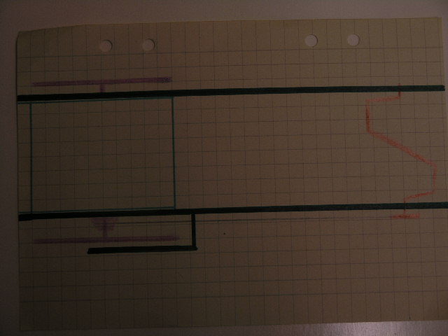

Piirrelly noita eri versioita tuossa olis yks
Lila on kiekot, akselit ja takaratas - toispuoleisella kiinnityksellä. Punainen kampiakseli ja eturatas. Sininen runko ja poikittas tuet samassa paketissa, vaneri/komposiitti rakenteena.
Mittakaavana 1 ruutu on 50mm. Raideleveys takana reilu 500mm rungon leveys n. 450mm. Ketjulinja rungon sisällä. Ajoasento kuten ekassa kolmipyörässä mutt kyynärpäät pitäs nostaa ylemmäs ja keskemmälle - ohaustanko myös ylemmäs ja eteen. Onko noin sitt mukava ajaa ?
Rungon sisäleveys 400mm miinus ketjun viemä tila, eihän tuonne mahdu mitenkään :shock:
Tuosta on varaa tinkiä leveemmäks jos ei perse mahu :D Jos sais kasaan tuon penkin/istuinkaukalon ensiks omilla mitoilla nin sitten paremmin osaisin arvata lopun tilan tarpeen. Nyky kolmipyörässä (sisämitta 530mm) istuessa, tuo 130 mm kavennus yritys tuli mieleen.

Vanhassa on ketju ulkopuolella ja koko runkoväli istumistilaa.
Viestit: 17995
Re: kehitysversio kolmipyörä 2
Josta tuota leventää 50mm, on enää 80mm kapeempi ekaa rakennelmaa - onhan tuostakin vähän hyötyä, vai onko ?

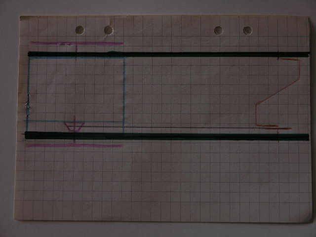

Ketju siirretty ulos
sisämitta edelleen 400mm, raideväli 550mm eli n. 150mm vähemmän ku nykysessä.
