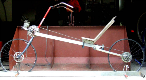

Ensimmäisessä (lowlwb) oli vipusuhde 1:3 ja tuntui siltä ettei juuri joustanut tai jousti rungosta. Tässä uudemmassa (geopyörä) jousitus on parempi. Joustaa vähintään yhtä paljon kuin eikä jää montun jälkeen pomppiin kuin lowlwb, mikä viittaa siihen että lowlwb jousti teräsrungostaan.

Geopyörässäsi takajousen välityssuhde on noin 1:4, eli kumia kuormittaa summittain parin sadan kilon voima. Luultavasti selvästi enemmän, sillä pyörä on aika takapainoinen. Tämä on tietenkin liikaa kumin staattiselle ohjemitoitukselle, joka on noin puolet tästä. Polkupyörän jousen "staattista" kuormaa ei tässä tapauksessa kannata ajatella kuormatun pyörän jousivoimiksi, vaikka ne totta ovatkin. Polkupyörän jousen tavallisin kuormitus on nimittäin vähintään 80% ajasta alle 20% tästä. Enimmäkseenhän pyörällä ei ajeta, vaan se seisoo. Tavallisin jousen kuorma koostuu siis pelkän pyörän omasta painosta.
Tästä syystä paljon pienemmällekin staattiselle kuormalle tarkoitettu tärinäneristinkumi kestää pyörässä, vaikka sitä tavallaan ylikuormitetaan. Taulukkoarvojen mukaan "oikein" mitoittamalla ripustuksesta tulee niin jäykkä, että siitä ei ole joustomielessä juuri hyötyä. Jukan kokeilussa on siis osoittautunut hyväksi ainakin kaksinkertainen ylimitoitus taulukkoarvoihin nähden. Joskus "väärin" mitoittaminen onkin oikein. :)

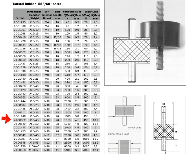

Jos saman kokoista Trelleborgin 60 ShA kovuista eristintä kuormitetaan 200kg kuormalla niin sen staattinen puristuma lineaarisena arviona olisi 8 mm => jos Jukka mittaat jotain niin mittaa myös eristimen puristuma kuski kyydissä (arvioit sen 2 ... 3 mm). Yleensä ei juurikaan myydä selvästi kovemmasta kumiseoksesta tehtyjä eristimiä => Jukan käyttämä eristin lienee lähellä Trelleborgin kummia.

Ei onnistu meidän digitaalisella henkilö vaakalla :( Painosta 20kg+90kg on noin 60% takapyörällä. Takahaarukan tarkat mitat: Kumin keskikohta nivelestä 13cm ja taka-akseli 52cm, eli tismalleen 4:1. Tarkistin kumin mitat, se on 45(paksuus)x50(halkaisija) sen alla on 5mm kumimaton palanen, eli paksuus sen kans 50mm. Painuma kuski päällä on oikeastikkin tuo 2-3mm keskikohdastaan. Joustaa lisää töyssyissä, ei ajotuntuma olisi tuollainen jos olisi "pohjannut".
Ei noita varmaan oikeissa käyttökohteissa tuollaisen rasituksen alaiseksi laiteta, mutta toimii ja kustannukset huomioiden on edullinen vaihtoehto ajettua kilometriä kohden vaikka joutuisi joskus vaihtamaan. Yritin googlettaa että löytyisikö mistään tietoa Sinner demonin käyttäjien kokemuksia asiasta, mutta en onnistunut. Hopeallahan on tällainen(siitä tuo linkittämä kuvanikin), onkohan pitänyt koskaan vaihtaa. Siinä oli kumin mitat samat kuin tässä Bilteman kumissakin.

Jukan kumijousta kuormitetaan 110 kg x 60% x 4 = 264 kg eli noin 2590 N voimalla. Tämä on saman kokoiseen Trelleborgin kumieristimen arvoihin verrattuna yli kaksinkertainen. Trelleborgin eristin puristuu 1050 N voimalla 4,1 mm.
Ilmeisesti Jukan käyttämä eristin on paljon kovempaa, kuin Trelleborgin luettelon eristin, jos kerran yli kaksinkerteisella voimalla puristuma on vain 2-3 mm. Trelleborgin luettelon kovuisella kumilla pitäisi olla 6-8 mm luokkaa. Painuma ei ole aivan voimien suhteessa, sillä kumijousi on progressiivinen. Oletko Jukka varma tuosta painuman määrästä, että se on noin pieni.
Kyseinen koko näkyy nuolen kohdalla rullaamalla näkymää alemmas

Kun ei muuten ymmärrä niin tarvii tehdä malli. Laskin pikaisesti Jukan fillaria hieman yksinkertaistaen pari casea:
  • Takahaarukan pituus 400 mm ja jousi 100 mm päässä nivelestä.
  • Varioin massakeskiön paikan vaikutusta jakamalla massan kahteen osaan:
    • etupyörälle 40 kg ja
    • takapyörälle 60 kg sijoitettuna eri paikkoihin niveleeseen nähden.
    • Eristimenä Trelleborgin kummi, staattinen jousivakio 250 000 N/m.
Tuloksina eristimen puristuma "takamassakeskiön" paikan funktiona:
  • 200 mm nivelestä taaksepäin, puristuma 7.7 mm
  • 100 mm nivelestä taaksepäin, puristuma 6.7 mm
  • nivelen kohdalla, 5.7 mm
  • 100 mm nivelestä eteenpäin, 4.8 mm
  • 150 mm nivelestä eteenpäin, 4.3 mm.
Eli tuo 100 mm nivelestä eteenpäin korreloi melko hyvin Jukan mittaustulokseen ja visuaaliseen massakeskiön paikan arviointiin.
Edelleen olen sitä mieltä että eristin saattaisi toimia paremmin valitsemalla se niin jäykäksi että "staattinen puristuma" olisi luokkaa 50 % sallitusta.
Raju ylikuormitus ei välttämättä riko kumia kun kuorma on puristusta, mutta siitä saattaa tulla lyhytikäinen.
Trelleborgin halk. 70 ja 45 korkea kummi (k = 2300 / 0.0042 = 550 000 N/m) saattaisi sopia Jukan pyörään nykyisen tilalle, jos hän viitsii harrastaa jossain vaiheessa "jatkotutkimuksia" tästä teemasta.

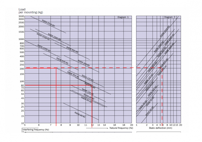

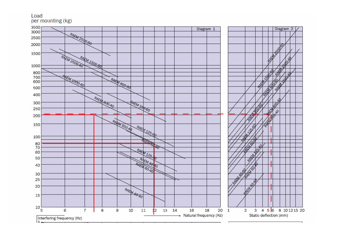

Ja mistä tälläiset staattiset ja dynaamiset jousivakiot saa käyttöönsä (se ei aina ole helppoa). Trelleborgin kataloogissa on alla olevan kuvan mukaiset käppyrät.
Staattinen jousivakio saadaan valitsemalla oikeasta reunasta kuormittava massa, vetämällä vaakasuora viiva oikeaan kuvaan ja lukemalla vaaka-akselilta puristuma millimetreinä. Staattinen jousivakio on punaisten katkoviivojen speksaamalla eristimellä sallitulla maksimi kuormalla noin 200 kg x 9.81 N/m2 / 0.0058 m = noin 338 000 N/m. Dynaamiset jousivakiot saadaan vasemmasta kuvasta lukemalla ominaistaajuudet (natural frequency) ja kuormittava massa. Eli maksimikuormalla 200 kg ominaistaajuus on noin 7.5 Hz ja minimikuormalla vastaavasti 80 kg ja 12 Hz. Dynaamiset jousivakiot saadaan 200 kg x ((2 x pii x 7.5 Hz)2) = 444 000 N/m ja 80 kg x ((2 x pii x 12 Hz)2) = 455 000 N/m. Eli esimerkin eristimellä (RAEM 350-40) dynaaminen jousivakio on vain vähän kuormituksesta riippuva ja noin 1.3 kertaa staattista jousivakiota suurempi (eristimessä leikkausmuodonmuutos).
Tässä siis pikainen teoriapläjäys kumieristinten ominaisuuksiin liittyen. Toivottavati ymmärsitte jotain.
KPS

Liitteenä vielä edellinen kuva vähän paremmalla resoluutiolla.
