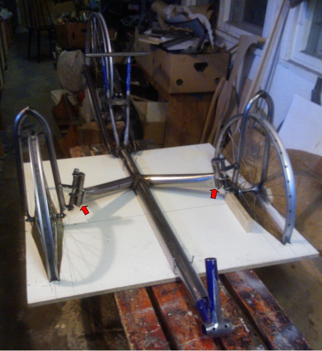

SH22 on nyt tällaisessa jigissä lähdössä kansalaisopistolle, missä hitsaan etuhaarukat rungon haaroihin.
SH22 jigissä.jpg (113.23 KiB) Katsottu 4287 kertaa
Olipa aikamoinen sovittelu saada nuo nuolilla merkityt saumat sopiviksi. Haarojen päät on litistetty.
Laakereina käytän teflonpintaisia laipallisia holkkilaakereita.

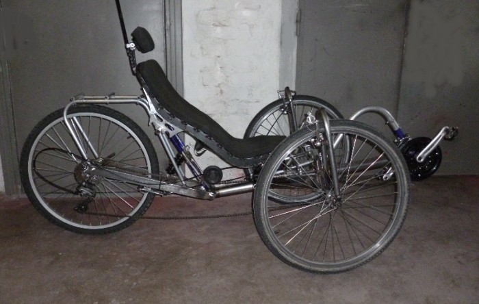

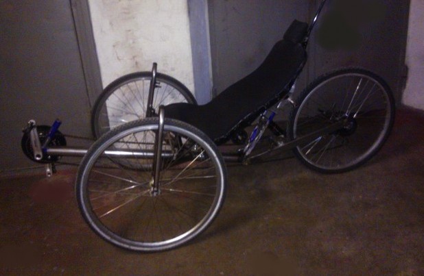

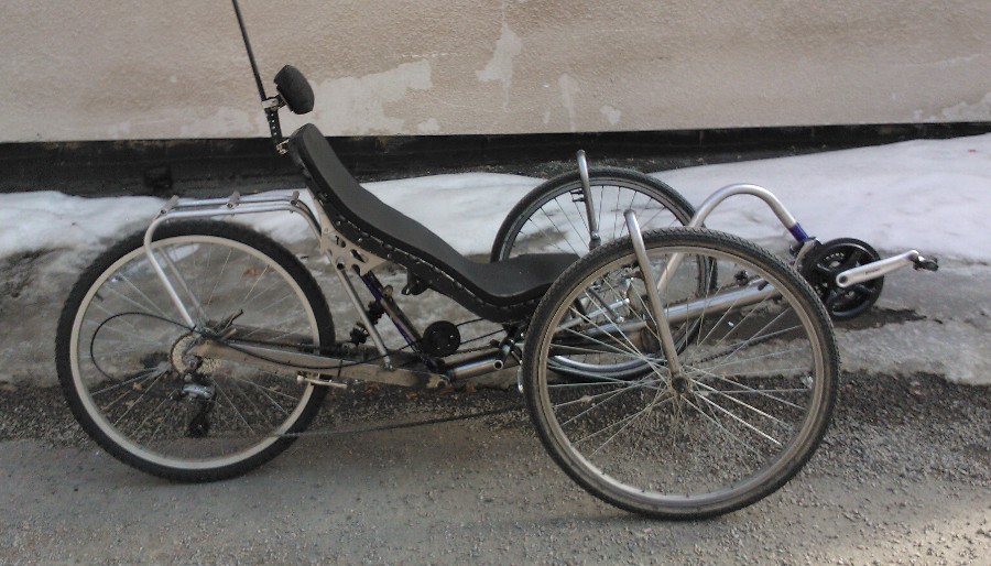

Pappatrike on edennyt kuvassa olevaan vaiheeseen, ja ensimmäinen koeajo on suoritettu. Oli aikamoinen kilpajuoksu ajan kanssa, kun kansalaisopistolla kevätlukukausi loppuu jo ensi viikolla. Nippanappa ehdin saada hitsaustyöt tehdyksi. Aloitinhan vasta joskus helmikuun lopulla.
SH22 5.4.13.jpg (58.92 KiB) Katsottu 4220 kertaa
Joka suhteessa tuntuu mitoitus hyvältä. Istuinkorkeus on 44 cm, vääntiön korkeus on 40 cm, kokonaisleveys 90 cm. Muita mittoja en ole vielä mitannut. Ensimmäinen koeajo ilman jarruja ja vaihteita tapposepelin peittämällä pihalla sujui mukavasti, kun kaikissa pyörissä on jousitus, ja kyllä 559 renkaat on poikaa. :mrgreen:

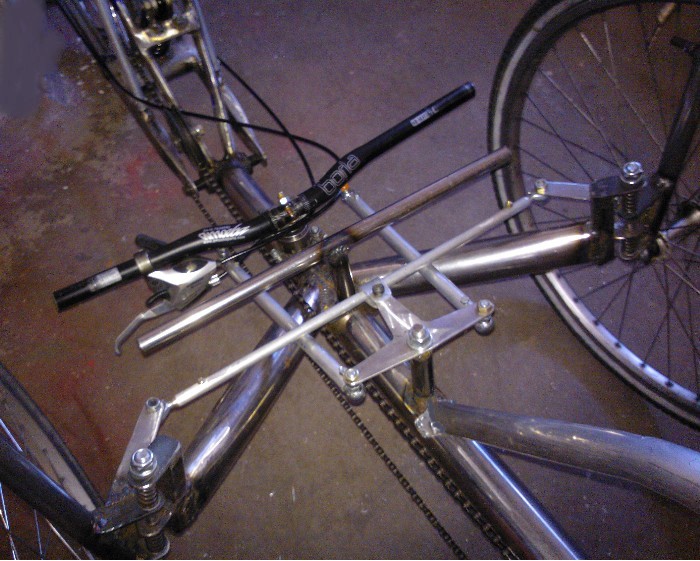

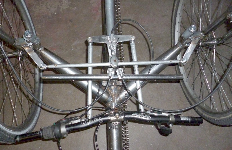

Otinpa kuvan SH22:n ohjaussysteemistä:
SH22 ohjaus.jpg (130.92 KiB) Katsottu 4090 kertaa
Oli laitettava kaksi tukivartta klapin estämiseksi. Trimmaukset ja lisävarustelut jatkuvat.... :mrgreen:

Re: SH22 Pappatrike
Näyttää, kuin olisi sekä vyö, että henkselit. :mrgreen:
Hyvän näköistä työn jälkeä. Sinustahan on tullut metallimies. :)
Ohjainvarret näyttävät olevan aika vinot, mutta johtunee kameran lyhyestä polttovälistä. Olet varmaan laittanut ohjainvarret Ackermanin ohjeen mukaan: Kohtisuora linja ohjausakselin keskeltä ohjainvarren nivelen kautta ampuu takapyörän maakosketuspisteen pystylinjalle. Kokeile tämän kuvan perusteella, onko kulmat onnistuneet.
Piirrä maahan viiva ja aja takapyörä sille kohtisuoraan. Mene vitse viivalle seisomaan ja katso osoittavatko etupyörän akselit etupyörien maakosketuspisteiden ja sinun välisille linjoille.
Re: SH22 Pappatrike
Joo, ei pääse housut puttoon. 8)
Ohjainvarret ovat Ackermanin systeemin systeemin mukaan. Kokeilin kulmien onnisumista asentamalla lattialle viivan sijasta suoran profiilitangon takapyörän maakosketuspisteen kohdalle ja takapyörän kohtisuoraan sitä vastaan. Etupyörien ollessa ääriasennossa asensin toisen profiilitangon vuorollaan kummankin etupyörän maakosketuspisteen kohdalle kohtisuoraan pyörää vastaan. Oikeastaan hämmästyin, kun tankojen leikkauspiste oli samassa kohtaa kummankin pyörän osalla. Odotin, että heittoa olisi ainakin jonkin verran.

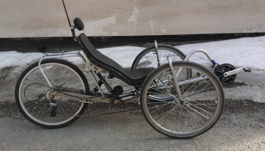

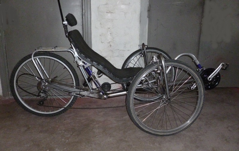

Otinpa kuvan SH22:sta 400:n ISO-arvolla:
Tuo kaareva tanko ajajan jalkojen välissä on osoittautunut aika käteväksi. Sillä on monta toimintoa:
  • sen avulla on hyvä nostaa ja siirrellä nojakkia ahtaissa tiloissa
  • istumaan mennessä ja varsinkin ylös noustessa siihen on hyvä tarttua, varsinkin ikääntyneen
  • siihen voi kiinnittää kännykän, mittarit ja valaisimen

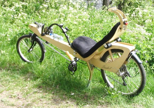

Oikeastaan on kumma, kun trikeissä en ole vastaavaa tavannut. SH4:ssähän mulla on sellainen:

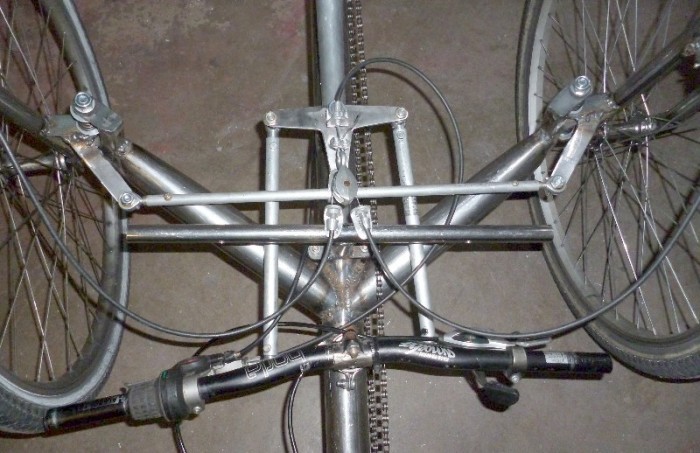

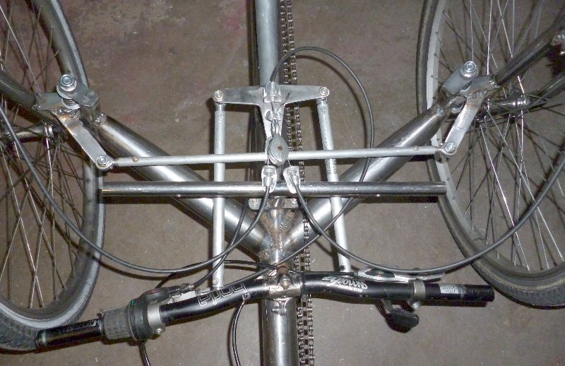

Tässä kuvassa näkyy molempien etupyörien yhden kahvan jarrujärjestely .
Tuntuu toimivan ihan hyvin. :mrgreen:
