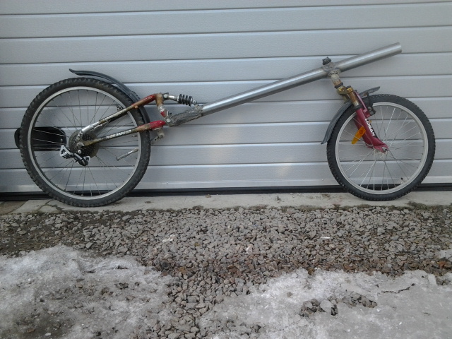

Moi
Sain serkkupojan hitsaamaan takahaarukan runkoon.
tässä ois kuva tämän hetkisestä tilanteesta.
suorarunko 2.jpg (200 KiB) Katsottu 3690 kertaa
Sellaista ei olekaan mitä ihminen ei pystyisi rakentamaan

Viesti Kirjoittaja Syväri »
Sehän näyttää hyvältä alulta! :D
Viestit: 17966
Re: suoraputki runkoinen nojis
Ei kai tuossa mitään ongelmaa ole, sen kun jatkat hommia.
Tuota kuvaa katellessa muistelin Jarkon pyörää jossa on 2 keskiötä, toinen emputken takapuolella ja toinen puomin päässä. Tuostakin sais semmosen muunneltavan jos....

Viestit: 2105
Eiku siinä oli yksi keskiö ja kaksi emäputkea, eli haarukkaa siirtämällä sai swb tai lwb nojakin.
Joo, tuollainen: http://muurjar.wordpress.com/2009/09/09 ... in-tuotos/
Eri haarukat tarvii, jotta jätöt on kohdillaan kun ohjauskulma muuttuu. Mhelanderin offikkapyörän tapaisella etäohjauksella voisi käyttää samaa haarukkaa.
Pitempi akseliväli parantaa vakautta ja olenkin pitänyt tuon pyörän lwb:nä koska on mukavampi ajaa.

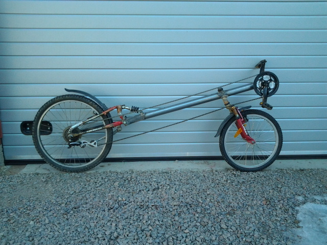

Projekti edistyy :D
Tässä olisi tämän päivän tuotos, kommetttia pyydetään.
2013-03-30 17.41.34.jpg (152 KiB) Katsottu 3616 kertaa
terv: Oki
Ei kai tuossa mitään virheitä ole, vaikuttaa ajettavalta. Vetopuolen ketju voi ottaa haarukkaan kiinni isoimmilla hammasrattailla
Viestit: 2105
Taittopyörä on varmaan laitettava, koska ketjun kulkuaukko haarukan läpi on pieni. Hyvä paikka sille on takahaarukassa nivelen yläpuolella.

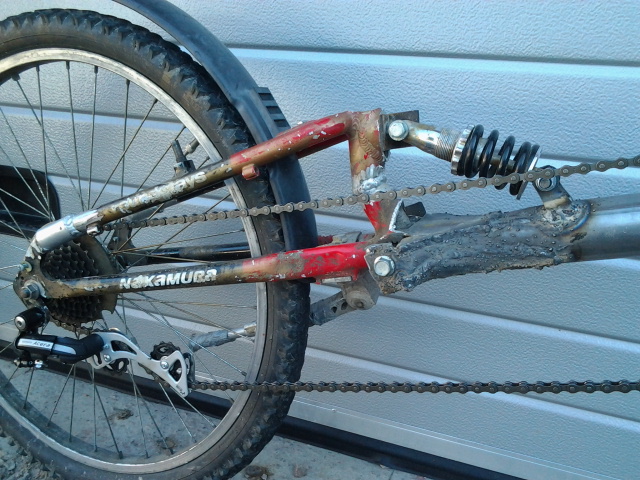

Moi
Olisiko vihjeitä keskiömuhvin suoraan saamiseksi tuohon runkoputkeen :?:
Esimerkiksi noin, kun laakeripeaä on hepissä niin laakerit irti ja lopullinen saumojen hitsaus.

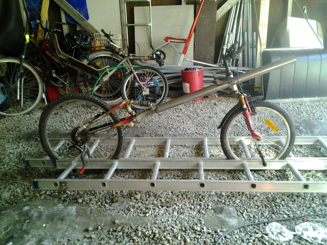

Homma etenee :D
Tässä kuvat.
2013-04-03 10.42.45.jpg (152 KiB) Katsottu 3499 kertaa
2013-04-03 10.43.20.jpg (176 KiB) Katsottu 3499 kertaa
Kommentoikaa
