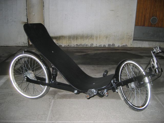

Nyt kun pari koeajo lenkkiä takana uudella versiolla niin vakaasti sitä mieltä, että python kaipasi tuota takaiskari. Nyt voi huoletta ajella pienet töyssyt ja rotvallit. Ehkä saman asian ajaisi verkkopenkki. Voi tietysti olla, että muutkin parannukset vaikuttivat ajoon. Pienempi jättö, penkin korkeus ja penkin suhde poljinkeskiöön. Ei ne ainakaan pyörää huonommaksi muuttanut.
Mitä pitäisi ainakin vielä muuttaa:
-Penkkiin täytyisi saada sivuttais tukea.
-"Ohjaustanko" ylemmäksi. Osuu jyrkästi kaartaessa maahan
-Pidempi takalokari.

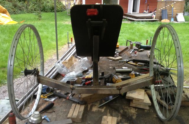

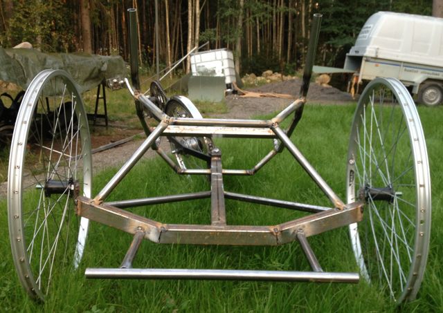

Ollut aikomus jo muutaman vuoden tehdä pythoniin trike perä. Nyt kun isoveljelläkin voisi olla käyttöä sille niin kokeillaan nyt onnistuisko... Hipparionista koitin mittoja varastaa. Pirun leveältä näyttää vaikka leveys ei taida olla kuin 85cm. Vanteita ei ole vielä rihdattu...
Tuon verran sain tänään aikaseksi. Alimmaisena kuva baby pythonista mistä tarkoitus etupää varastaa..

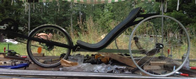

Viesti Kirjoittaja eemeli »
Päätin nyt kuitenkin koittaa tehdä tuollaisen verkkopenkin. Toivottavasti toimii... Vaneripenkistä puuttui yläselän tuki kokonaan. Muoto kopioitu Tw Bentsin penkistä. Vielä pitäisi hitsata saumat loppuun ja kääntää renkaita pikkasen vinoon. Sen jälkeen pääsis varmaan jo koeajamaan :D ...

eemeli kirjoitti:
Kyllä se trikessä toimii kun ohjausliikkeet ei oo nii justiinsa, ts. niillä ei ylläpidetä tasapainoa.
Re: "python" kopio...
Jep. Mun kokemuksen mukaan max jäykkyys auttaa siinä hallinnassa. Jotenkin ei osaa kuvitella että penkki lutkuaisi yhtään.
