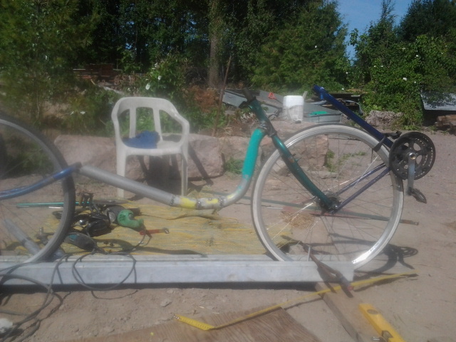

2013-07-13 14.45.52.jpg (136 KiB) Katsottu 4668 kertaa
tuo räpsäsin jos se jotain kertoo.
Koe makasin sen mutta tuo etuhaarukka tuntu kovin leveeltä, otti reisiin kiinni. Polkimet ei tosin olleet paikoillaan. Joutuukohan haarukkaa kaventamaan ylhäältä ? Penkin nosto vois auttaa tuohon vähän.

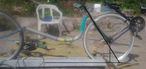

Helposti tulee iso jättö etupyörään, jos käytetään etuhaarukan omia dropoutteja. Tuohon näyttäisi nyt olevan tulossa yli 120 mm jättö. Ei se mikään hirmuinen ole, muttei mikään pienikään. Kuparisen airbikeen etupyörä ripustettiin takahaarukan dropoutteihin vähän etuhaarukan dropoutteja edemmäs ja etuhaarukka hitsattiin takahaarukaan niin taakse, kuin mahdollista, jolloin jättö tietenkin pieneni tuon siirron verran. Laitan tähän kuvan, josta mittailin tuon jätön. Maataso jäi liian ylös, joten jättö lienee suurempi, jopa 130-140 mm. Ohjauskulma on 58 astetta.

Niin tuossa Marzien pyörässä on 13 cm jättö, josta oon lähinnä mallia ottanu, Siinä on pienempi ohjauskulma mutta enempi offsettiä joten jättö aikalailla samoissa.

Minulle on muodostumassa kuva, että MBB-pyörissä on liian suuri jättö. Tavallisesti se pyörii 15 cm kieppeillä. Kuparisen airbike pyrkii 14 cm jätöllään haukkaamaan ohjauksella pienissä nopeuksissa. Käsitelvyys heikkenee suuren jätön aiheuttaman etupään sivuun limpsahtamisen takia, jolloin täytyy laittaa palautusjousia ja muita lisäkilkkeitä.
Melkein menisin väittämään, että myös MBB pyörissä riittäisi se normaali 1,5 kertaa renkaan leveys eli 35 - 80 mm. Noin pienen jätön aikaansaaminen esim. 58 asteen ohjauskulmalla vaatisi 120 mm offsettia. Noin suuren offsetin aikaansaaminen ei ole helppoa. Pelkkä dropouttien siirtäminen edemmäksi aiheuttaa sen, että säde-etäisyys akselista etuhaarukan jarrutappeihin pitenee niin, ettei niihin saa enää jarruja. Tietenkin etuhaarukan voisi kiinnittää akseliputkeensa uuteen asentoon ylhäältä, jolloin tuo mitta ei muutu tai käyttää levyjarruja.
En kuitenkaan omaa vielä kokemusta pienijättöisestä MBB-pyörästä, joten voi toki ollakin, että sen jostain syystä täytyy olla selvästi suurempi, kuin normaalisti. Toisaalta pythonkin toimii, vaikka siinä on rajusti negatiivinen jättö. JOnkun pitäisi kokeilla, jotta saadaan se kokemus. :roll:

Omat mittaukset antaa jätöksi noin 180mm ja laskuri antaa 177 mm jos ohjauskulma 0n se 58 astetta. Offsettiä on 35 mm ja rengas on 32 mm.
Trail ja mechanicaltrail mikäs noissa oli erona ?
Eli offsettiä reilusti lisää niin jättö pienenee.
