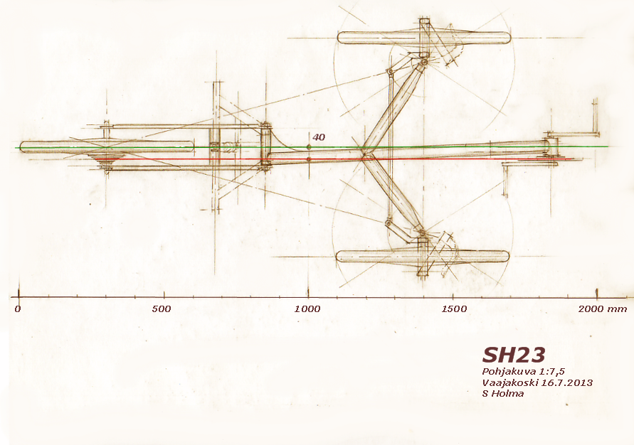

Runkoputken siirto 40 mm keskilinjasta istuimen alapuolella tekee takahaarukan epäsymmetriseksi ja sen ja runkoputken liittämisen kampikeskiöputkella ja -akselilla (niin kuin olen tehnyt SH22:ssa) menisi ehkä vähän vingeliksi ellei tee runkoputkeen lisävaakataitetta. Täytynee piirtää asiasta kuva.
Tee laakeripesä joka on leveempi kuin tuossa - ja 40 mm siirto onnistuu. Takahaarukan ei tartte ole kapeneva - saat siitä sen tarvittavan tilan.
Joo, en heti hoksannut mitä tarkoitat, kun olen käyttänyt vakiokampikeskiötä, jonka leventäminen ei käy päinsä. Mutta, jos tekisi putkesta leveämmän laakeripesän irtolaakereilla, homma lähtisi pelittään.
Juur tota tarkoitin mutta olin epäselvä sanoissani.

Kävin mittaamassa. Se 40 mm oli vain heitto, mutta näytti olevan melko tarkkaan se matka, joka keskilinjasta on ketjulle. 8) Jos et sitä täysin saakaan siirrettyä, jokainen millimetri siihen suuntaan parantaa rungon selviytymistä ketjurasituksista. Yli 40 on sitten jo haitaksi.

Joo, pitämällä kiinni tuosta 40 mm:stä voisi rakenne olla tällainen:
Ajattelin laittaa runkoputken ja nivelputken liittymään 3 mm:n teräslevystä tukikolmion.

Minusta tuo ketjulinjan alle kiertäminen on hyvä noin. Ilmeisesti takahaarukka on ainakin pakkavaihteellisissa maastopyörissä hiukan epäsymmetrinen, joten tuon takahaarukan vasemman puolen ei ehkä tarvitse olla noin kaukana. Joka tapauksessa nuo puoliskot täytyy kytkeä toisiinsa jämäkällä sillalla.
Kolmipyörässä ei niin hampaat irvessä tarvitse pitää kiinni symmetrisyydestä, kuten tuolla kaksiraiteisen ketjussa on osoitettu. Vaikka ei aivan noin epäsymmetriseen päädyttäisikään, kannattaa tämä mahdollisuus hyödyntää, jos sillä on saavutettavissa etuja. Tässä piirtämässäsi rakenteessa takahaarukan laakeroinnin välys on aina samalla puolella ja pitkän laakerivälin takia laakereiden rasitukset pienet. Molemmat tekevät rakenteesta tukevamman tuntuisen ja kestävämmän.
Muutenkin olen sitä mieltä, että takavetoisessa nojapyörässä kannattaa takahaarukan oikeanpuoleinen laakeri viedä ketjulinjan ulkopuolelle. Miksi ei, kun kerran tilarajoitteet eivät sitä estä.

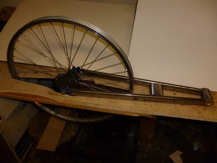

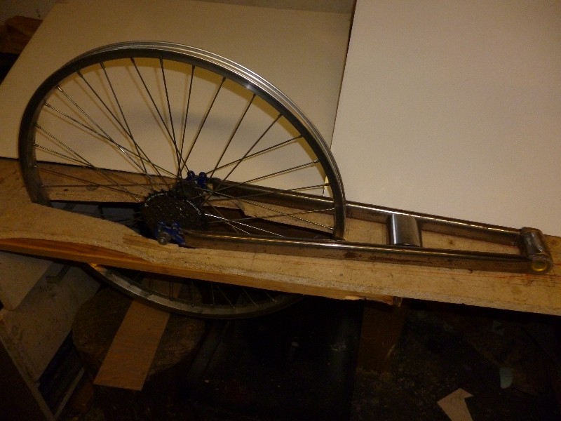

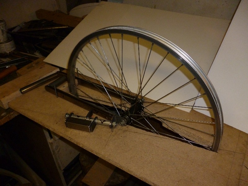

SH23:n (Olisiko Mummutrike? :mrgreen:) taka- ja etuhaarukat lähtevät huomenna hitsaukseen, kun Kansalaisopiston kurssit taas alkavat.
Kuusakoskelta sattui löytymään 30 x 15 x 1,5 mm soikeata ohutseinäputkea haarukoihin. V:llä merkittyjen AL-pukien paikoille tulevat kierrejouset.

Jigi systeemit näyttää niin ammattimaisilta ja silti yksinkertasilta. Miksihän en osaa tommosia tehdä :oops:
Re: SH23
Sanos muuta. Kuten hitsausta helpottava tarkka sovitus kappaleiden välillä. Oppia pitää ottaa ja rutosti...

Runkohaarojen jigi on tälläinen:
Rungon epäsymmetrisyys aiheuttaa paljon lisätyötä justeeraukseen. :mrgreen:

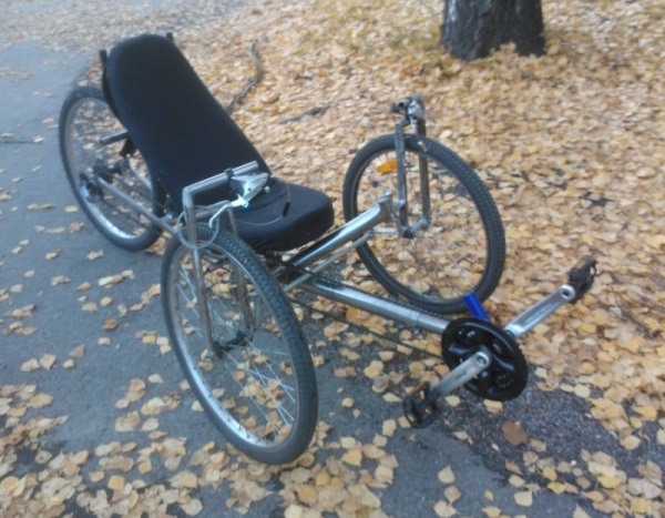

Ensimmäinen lyhyt koeajo tänään ilman jarruja ja vaihteita.
SH23 20.10.13.jpg (110.9 KiB) Katsottu 4899 kertaa
Tuntuu toimivan. Ohjaus on yllättävän kevyt.

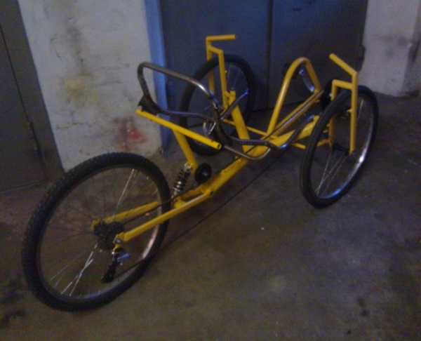

SH23 30.11.2013.jpg (74.82 KiB) Katsottu 4834 kertaa

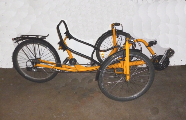

SH23 on tullut maalaamosta ja rakentelen siihen parhaillaan metallirunkoista istuinta.

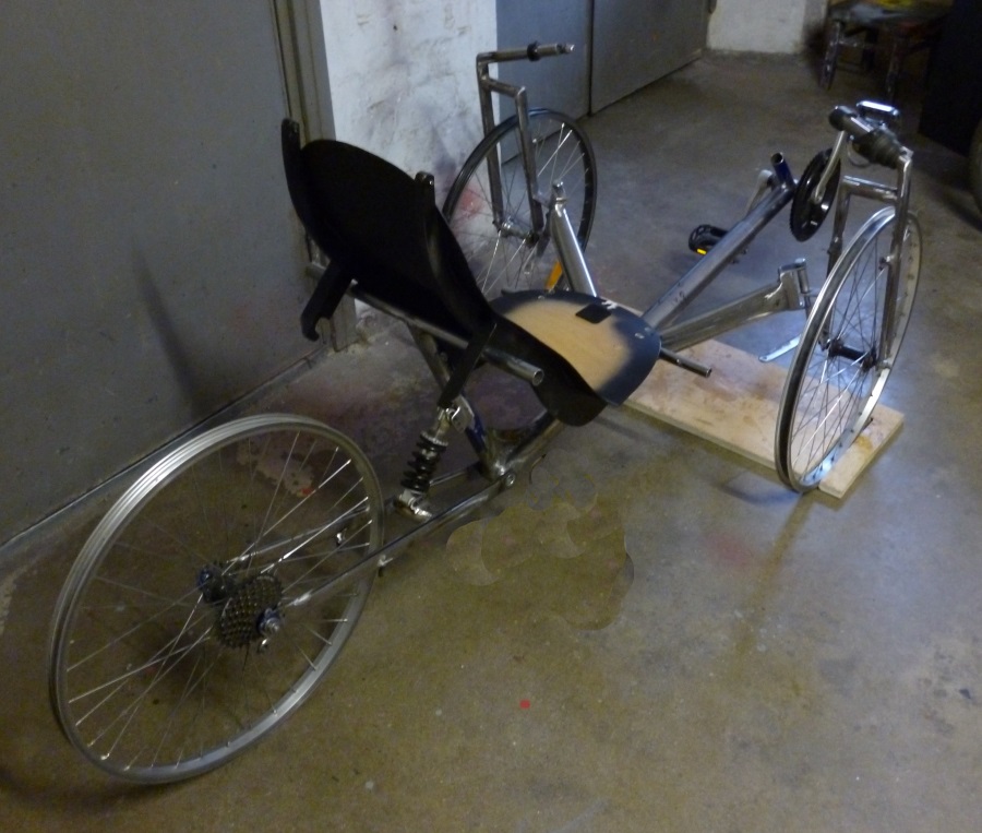

SH23 on vielä vailla istuimen kuminyörejä ja remmejä.
SH23 27.12.13.jpg (95.09 KiB) Katsottu 4486 kertaa
Tarakka tukeutuu etu- ja takasuunnassa metalliseen takalokariin.
