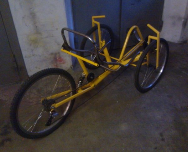

SH23 alkaa olla maalausta vaille valmis:

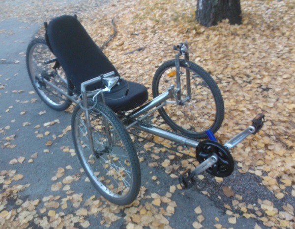

Ensimmäinen lyhyt koeajo tänään ilman jarruja ja vaihteita.
SH23 20.10.13.jpg (110.9 KiB) Katsottu 4915 kertaa
Tuntuu toimivan. Ohjaus on yllättävän kevyt.

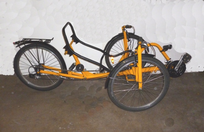

SH23 on vielä vailla istuimen kuminyörejä ja remmejä.
SH23 27.12.13.jpg (95.09 KiB) Katsottu 4502 kertaa
Tarakka tukeutuu etu- ja takasuunnassa metalliseen takalokariin.
