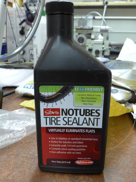

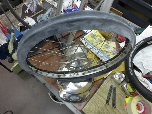

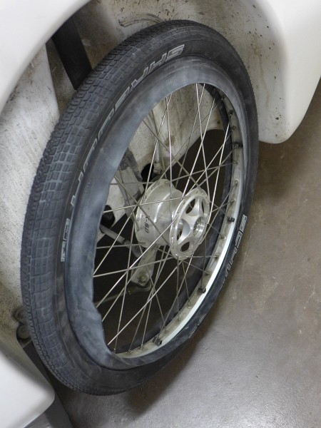

No enpähän sitten malttanut olla koskematta Mangon renkaisiin, vaikken vielä ole edes kipsiä jalasta pois saanut (huomenna sekin autuus viimein koittaa). Wim Schermerin rengastestin (http://wimschermer.blogspot.fi/2013/03/ ... redda.html) innoittamana tilasin Schwalbe Shreddat, kokoa 40-406. Ovat BMX-renkaat, mutta erittäin kevyet sellaiset. Saapuivat sopivasti ennen Nokian kisaa, ja mm. terpalle niitä jo ehdin mainostaakin. Oli aikomus tehdä renkaalle ensin rullaustesti ja laittaa vasta sen jälkeen ajoon. Mutta minkä sitä ihminen malttamattomalle mielelleen voi, joten kokeilin jo nyt, kuinka tällainen kumi istuisi Mangon etuvanteelle.
Koska tubeless on päivän sana, niin päätin jättää sisärenkaan pois ja hoitaa homman pelkän litkun kanssa ghetto-tubeless -tyyliin. Tai kyllä sisärengastakin tarvittiin, mutta vain vannenauhan korvikkeena. Siispä halkaisin yhden 16" sisärenkaan (Schwalbe SV3, en punninnut) ja venyttelin sen vanteen päälle. Sisukainen on tarkoituksella pienempää tuumakokoa, että istuu napakammin paikoilleen. Sitten ulkorengas toiselta puolelta vanteelle, litkut (n. 60 grammaa) sisään ja toinenkin puoli paikalleen. Suhaus ilmaa sisään, ja yllätys yllätys rengas tiivistyi nätisti vanteelle, eikä suhissut edes paljoa. Tämän jälkeen kiekon pyörittelyä ja ravistelua, jotta litku valuisi joka paikkaan tiivistäen vuotokohdat. Suhinaa ei enää kuulunut, joten pumppasin täydet paineet (5 bar) ja jätin odottamaan seuraavaa päivää.
Yön aikana rengas oli selvästi vajuuntunut, mutta oli hyvin vielä vanteella, joten pumppasin uudestaan täyden paineen. Tubeless-asennuksen jälkeen kannattaisi aina heti ajella pieni lenkki, jotta rengas asettuisi kunnolla vanteelle ja litku tiivistäisi mahdolliset vuodot. No tämä sitten lähipäivinä, kun toivon mukaan pääsee edes vähän puikkoihin.
Vielä ei ole siis varmuutta, tuliko tuosta kelvollista viritystä, vai joutuuko rengasta pumppaamaan 5 km:n välein :D . No tavallinen sisuri tilalle, jos niin käy. Kaikista ei-tubeless renkaista ei edes saa tiiviitä litkun kanssa, osa istuu huonosti vanteelle ja osan kyljet on niin ohuet ja "reikäiset", että tiivistys ei onnistu. Litkun määrällä pystyy hieman avittamaan, jos vuoto on pientä.
Kommentteja virityksen onnistumisesta tulee, kunhan päästään ensin liikenteeseen.
Alla muutama kuva asenteluvaiheesta.

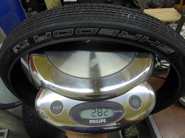

Jaa että miksikö kaikki tämä vaiva? No ensinnäkin halusin kokeilla, pystyykö tuollaista pistosuojaamatonta ja toivon mukaan suht hyvin rullaavaa rengasta käyttämään muuallakin kuin rataoloissa. Litku toivottavasti paikkaa pienet pistot.
PS: taitaa valmistajalla olla erilailla kalibroitu vaaka, kun paketissa luki painoksi 250 g ja mun vaaka näytti 282 g :lol: .

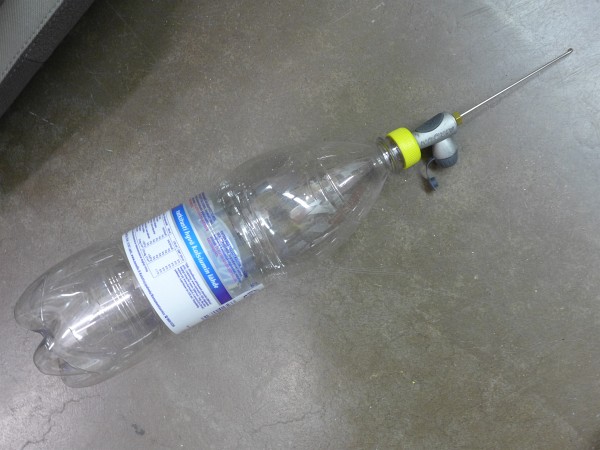

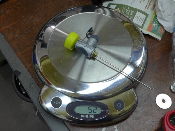

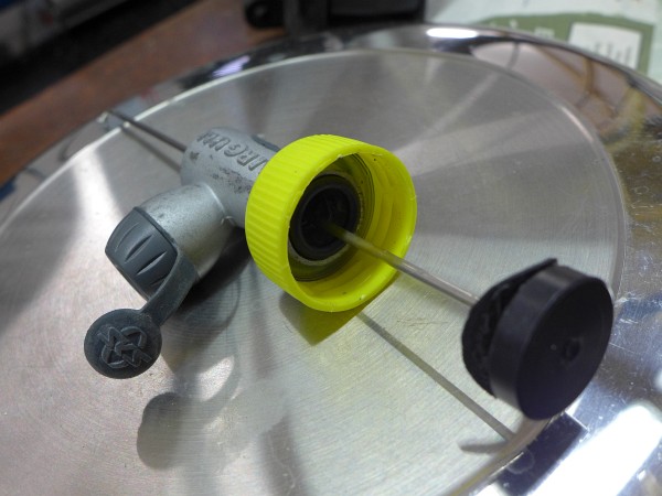

Tubeless-kokeiluihin liittyen: itse kun en ilmakompuraa omista ja hiilidioksidipatruunoiden käyttö alkaa pitemmän päälle tuntua tyhmältä, niin rakentelin "pussauttajan" 1,5 litran limsapullosta ja vanhasta CO2-venttiilistä. Vaati jokusen yritys-epäonnistumis-kierroksen, ennenkuin alkoi toimia kelvollisesti. Vaan niinhän se yleensä näissä tee-se-itse -jutuissa menee :D .
Porasin siis limsapullon korkkiin reiän, johon kiinnitin tuon CO2-sulkuventtiilin/suukappaleen. Koska ko. värkki oli suunniteltu huomattavasti isommalla paineella toimivaksi, niin kaikki läpivirtausreiät olivat onnettoman pieniä, mikä aiheutti melkoisesti painehäviötä. 5 baarin paineella ilma suhisi onnettoman hitaasti, ei puhettakaan mistään paineiskusta, joka nostaisi renkaan vanteelle. Siistä porakoneella röörit selvästi isommiksi, johan alkoi ilma virrata.
Koska kapistuksessa ei ollut enää toimivaa sulkuventtiiliä (joka siis estäisi pulloon pumpattua ilmaa karkaamasta), niin tein sellaisen tavallisesta fillarin pinnasta, sen kierteeseen ruuvattavasta pyöreästä muovirinkulasta sekä tiivistyksen hoitavista o-renkaasta ja kumilevystä (pala sisärengasta). Ei kovin esteettinen tai helppokäyttöisin, mutta riittävän toimiva protoon. Pinnan ulostuloa varten porattua 2 mm:n reikää en tiivistänyt millään, ilma pääsee pullon täyttövaiheessa vuotamaan hissukseen , mutta n. 5 baarin paineen sai tuosta huolimatta jalkapumpulla aikaiseksi. Enemmän jos haluaisi, niin tarvisi viritellä joku kumitiiviste väliin.
Pullon täyttö tapahtuu samasta reiästä (suukappaleesta) kuin tyhjennyskin, väliin vain tarvitsee vanhasta sisärenkaasta leikatun venttiilin, joka istuu pumpun suuttimeen.
Vesirakettirakentelijoiden mukaan limsapullot kestävät yli 20 baarin paineen, joten kovin suurena turvallisuusriskinä en tuota 5 baarin painetta vielä pidä. Pulloissa on toki eroja, joten kuulosuojaimet ja kasvosuoja oli paineistettaessa päässä.
Pienellä jatkokehittelyllä tuosta saisi ihan näppärän kapistuksen mukana kuljetettavaksi, jolloin tubeless-täytön pystyisi tekemään tarvittaessa myös kenttäolosuhteissa.

...Näköjään punnitsit vain suuttimen. Aivan oikein, vichypullohan on muutenkin mukana. :D
Melko pitkäpinnainen se vielä on. 2,5 grammaa saat vielä pois lyhentämällä pinnaa. :mrgreen:
Grammanviilauksen puolelle siis mennään :lol: . No koko setti painoi 97 grammaa, eli pullon osuudeksi tuli 45 grammaa.
Puolen litran pullokin voi olla riittävä, jos käyttää isompaa painetta.

Tubeless-viritys toisessa eturenkaassa toimi ongelmitta, ei kadonneet paineet ajon aikana. Ans kattoo onko enää tänään/huomenna ilmaa renkaassa. Toisena eturenkaana oli ostettaessa alla ollut Durano sisärenkaalla ja takana Conti (mallia en muista) samaten sisärenkaalla. Tuon lyhyen ja rauhallisen lenkin perusteella on paha mennä tekemään kovin syväluotaavia arvioita Shreddan ominaisuuksista. Terävissä möykyissä oli mukavampi eli nieli epätasaisuudet paremmin (mikä nyt ei ollut suuri yllätys), mutta muusta on vielä paha sanoa. Tarvii ensin vaihtaa nuo loputkin renkaat, jotta saa tuntumaa, että onko esim. liian veltto isommassa vauhdissa. Tubeless-asennuksia varten odottelen ensin saapuvaksi lisää prestaventtiilisiä 16" sisäkumeja (vannenauhoiksi). Tai jos malttamattomuus iskee, niin sitten laitan vaan väliaikaisesti sisäkumien kanssa, ans kattoo.
