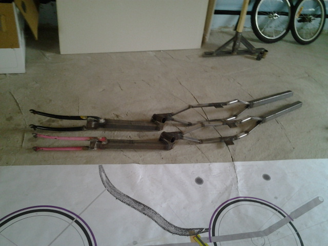

Ennen kuin jatkat eteen päin, haluaisin kysyä, miksi laitoit ohjausnivelen jatkon päähän, eikä niin lähelle eturengasta kuin suinkin. Pythonin ongelma on suuren negatiivisen jätön tuoma stabiliteettiongelma, joka esiintyy kovemmissa nopeuksissa. Pienipyöräisillä pythoneilla sitä ei ole tavallisesti havaittu, koska jättö on vain tuon 150-180 mm miinuksella. Isopyöräisillä jättö venyy pakon sanelemana yli 200-300 milliin ja stabiliteettiongelmat ilmaantuvat. Nyt tuo jatko, jonka laitoit neulansilmän ja nivelen väliin lisäsi jättöä noin 70 mm. Minun mielestäni turhaan.
Nyt vasta huomasin tuon piirroksen lattialla. Tarkistapa, mihin asti etukiekon rengas oikeasti mahtuu tulemaan taakse päin. Tuo neulansilmän terävä kulma on kovin kapea, ja ainakaan paksumpi rengas ei pääse lähellekään tuota kohtaa, johon kuvan rengas ulottuu.
Voit korjata tuon sahaamalla neulansilmän takakärjen pois siten, että nivelholkki kiinnittyy sivuiltaan neulansilmän haarukkaputkien väliin. Edestä pitää sitten vastaavalla mitalla jatkaa puomia, jollei pituus riitä. Ja dropoutteja varmaan hiukan siirtää niitäkin edemmäs.
Siellä näkyy kiekot jo olevan, joten sovita heti etukiekkoa paikoilleen ja mittaa jättö, niin voidaan spekuloida, pitääkö jotain korjata, vaikoeikö.
Re: Baby python
Piirros on mun ja näin lähelle se rengas silloin meni.
Kantsii siis testata. Mun rakkineen jättöhän oli sitten pienimmästä päästä.

Ennen kuin jatkat eteen päin, haluaisin kysyä, miksi laitoit ohjausnivelen jatkon päähän, eikä niin lähelle eturengasta kuin suinkin. .
No enpä ajatellut tuota asiaa niin pitkälle, oli vain noin helpoin tehdä. Pitää laittaa tuo nivel ensin kiinni ja käyttää renkaat paikoillaan, jos jättö jää isommaksi kuin ohjeessa niin muutetaan. Tämä rakentelu on siitä mukavaa kun tekee teräksestä, niin on helppo ottaa uusiksi jos jokin homma ei mene niin kuin on ajatellut. :D
T:Oki
Ei se ajo- tai käyttökelvoton ole vaikka jättö jäisi vähän isommaksikkin. mun mielestä ei vaikuta muuhun kuin "rajanopeuteen" jonka jälkeen pyörä muuttuu epävakaaksi. Jos jättö on alle 30cm niin ei mitään ongelmia alle 50km/h nopeuksissa.

Kävin tänään kokoamassa Baby pythonin runkoon nivelen ja laitoin renkaat paikoilleen.
Otin samalla mittan jätöstä on noin 19 cm voin pienentää sitä ilman isompaa muutosta noin 17,5 cm, jos on tarvis. Tuolla mennään ainakin aluksi

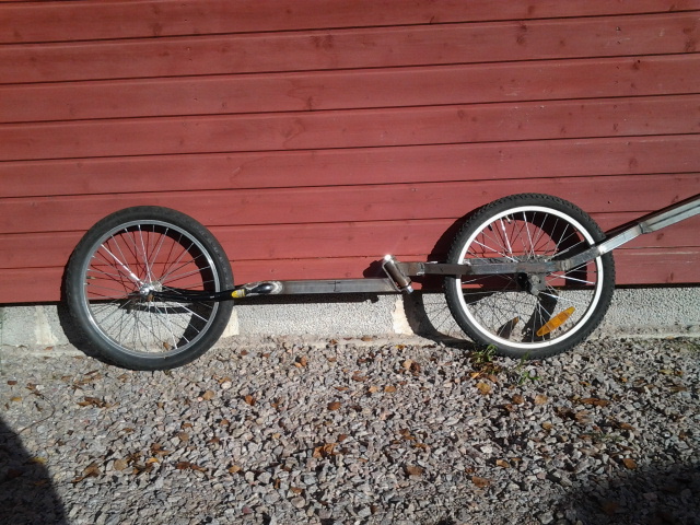

Tässä olisi kuva, jossa runko on yhdistetty. Tuli tosi hyvä nivel, pultti käsin kiristetty eikä klappia yhtään. :D

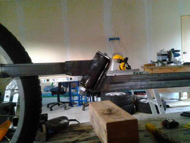

Tässä Lisää yksi kuva.
2013-10-03 13.11.35.jpg (172 KiB) Katsottu 4788 kertaa
Seuraavaksi teen istuimen kiinnikkeet, että voin mitoittaa polkimien paikan. :D
