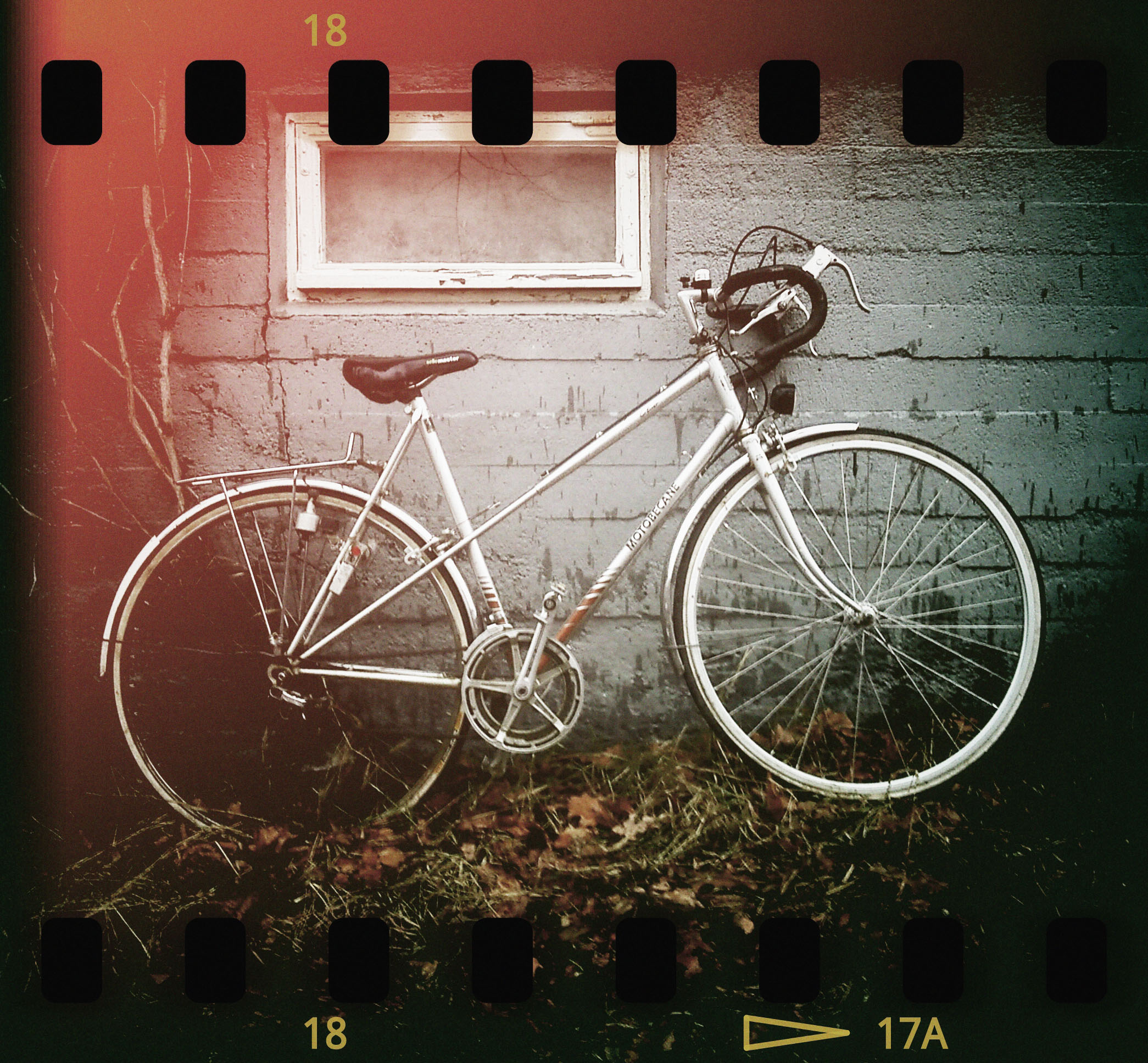

Mixte on tommoinen timanttirungon variaatio jossa toi keskimmäinen putki tulee suoraan takahaarukalle tuolta emäputkelta. Helppo hypätä pyörän selkään ja hyvinkin tukeva runkotyyppi.
Tämä sun malli näkyy olevan samaa erää mitä muutkin "kotimaiset" mixtet, niitä on vissiin tuotu kerralla erä putkina ja kolvattu täkäläisillä tehtailla.
Mulla oli taannoin yksi, möin sen pois. Nyt mulla on tuolla pihalle erittäin hieno Motobecane.
Mä joteskin tykkään näistä.

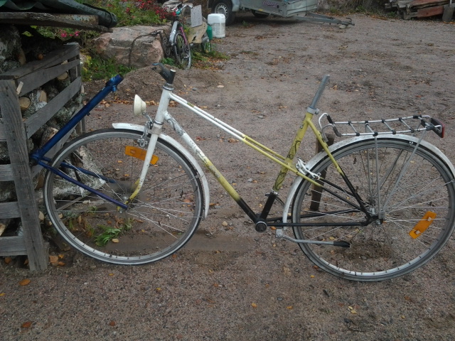

2013-10-05 10.06.57.jpg (188 KiB) Katsottu 3252 kertaa
Mixte seissy pihalla jokusen aikaa, aattelin ett helpolla voi kokeilla mitä tuosta tulis. Ei tartte särkeä pyörää kuten Pastori toisessa ketjussa kuvallisesti osoitti.
Vaihdoin kiekkojen paikkaa, etuhaarukkaa levensin kylmäst vääntämällä. Rataspakanpuolelta piti alapäästä oikasta niin ett ketju mahtuu pienimmällä rattaalla kulkemaan.
Korkeellehan tuo penkki tulee, tekis mieli nuo ohuet yläputket siirtää alemmas mutta kokeilen ensiks noin.
Viimeksi muokannut PW, 05 Loka 2013, 11:50. Yhteensä muokattu 1 kertaa.
Viestit: 17896
Re: Helsinkinojakki
Hmm sovitin penkkiä, näyttää hirveeltä ja hirveen korkeelta.
