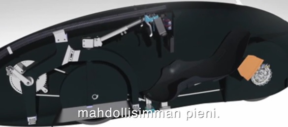

Kas, se onkin tää ennätyspyörä takavetonen ja pieni takakiekko, 406 vai 451 ehkä joku muu ?
Ja rumpuvaihde :shock: Ei varmasti vaihdettava, mutta joku nopeuttava kiinteä välitteinen.
Yllättävän pysty nojakulma:
Kun päätä ei tarvi pitää pystyssä eteen näkemisen vuoksi voi nojakulma olla pystympi ilman että otsapinta-ala kasvaa.
Minun mielestäni tämän ennätyksen tekemiseen ei ole tehty muuta, kuin hyödynnetty aiempaan ennätykseen nähden mittakaavalakeja, koteloitu pyörivät kiekot ja minimoitu katteen aukot.

Kas, se onkin tää ennätyspyörä takavetonen ja pieni takakiekko, 406 vai 451 ehkä joku muu ? Aika paljon näkynyt noita etuvetosina kuvissa.
Takavetoisuudesta aiheutui iso ongelma, kun sisäiset voimat, ketjuvoima ja polkijan voimat, muotoilivat korin uudelleen, eikä meinannut kulkea, ennen kuin saatiin tuettua niin, ettei muoto muutu ketjuvoiman takia. Seuraava tämän porukan ennätyspyörä on varmaankin etuvetoinen, kuten muidenkin ja heidän omansakin aiemmin.
Minun mielestäni tämän ennätyksen tekemiseen ei ole tehty muuta, kuin hyödynnetty aiempaan ennätykseen nähden mittakaavalakeja, koteloitu pyörivät kiekot ja minimoitu katteen aukot. Mittakaavalait sanovat, että isompi ukko kulkee kovempaa. Otsapinta-alan (ilmanvastuksen) suhde tilavuuteen (tehoon) on isolla ukolla pienempi. -Usain Bolt.
On hollantilaiset kuitenkin sen verran lukeneet nojapyöräfoorumia ja "Jori-open" oppeja ett tekivät juuri ja juuri liian heikon rakenteen joka sitten vähän tukemalla kesti kasassa :wink:
Hmm, en nyt ihan noin ymmärtänyt heidän selityksiään. Käsittääkseni roteva pyöräilijä nojasi ajokin kylkiin niin paljon, että ajonouvon muoto muuttui ja siten myös ilmanvastuskerroin suureni siitä, mitä oli suunniteltu. Eikö? Ööh?
Juu, selitys oli epälooginen ja väärä, mutta korjaus onnistui silti. :D Ainoat voimat, jotka kasvavat ajon aikana verrattuna paikoillaan seisomiseen ovat polkijan pituussuuntaiset voimat ja tätäkin suuremmat ketjuvoimat. Niin, ja tietysti pystysuuntainen kuormitus siirtyy istuimen alaosalta pois sekänojalle ja polkimille. Leveyssuuntaan ei liiku mikään muu, kuin pituussuuntaisen puristuksen aiheuttama lommahdus.
Tuollaisessa rungon kautta tehonsiirtovoimia välittävässä takavetoisessa rakenteessa tulee melkoinen taivutus korille kovien polkemisvoimien alla. Ukko painaa selkä kaarella ylhäällä olevia polkimia ja selkänojan yläosaa pois päin toisistaan ja ketju vetää tätäkin suuremmalla voimalla ala kautta, kuin jousen jänteenä kulkiessaan alareunaa ruttuun.

Ajovideoista näki hyvin kuinka vakaa vehje oli vauhdissa, olisko onnistunut etuvedolla? Kyllähän nuo ketjuvoimat voi aika hyvin eliminoida vahvistamalla koria alaosasta.
Takakiekko näytti joltain max 16"
