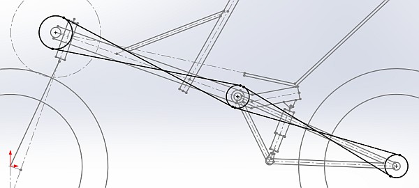

Vaihteista ja välityksistä oli tuossa aiemmin puhetta. Takanapa on 11-vaihteinen Shimano Alfine, joten ketjulinjan kanssa ei pitäisi tulla ongelmia. Napa on normaalin levyinen (135 mm), mutta 17,5 mm sivussa vanteen keskilinjasta -> takahaarukasta joutuu tekemään epäsymmetrisen. Etukiekko on samalla offsetilla ja napa samanlevyinen.
Rattaat tulee valittua sen mukaan, että pieniä välityksiä riittää, isoista ei niin väliä ainakaan alkuvaiheessa. Takanavassa on vakiona 20-hampainen ratas, eturatas tulee olemaan jotain välillä 22 - 32 hammasta, luultavasti sieltä pienemmästä päästä.
Niin ja ketjunohjuripyörät kun sijoittaa takahaarukan nivelpisteeseen, niin aikomus on selvitä ilman ketjunkiristäjää (takahaarukanpäät mallia "perinteinen" eli pitkä hahlo).

Alla vielä hahmotelma ketjujen linjaamisesta, kuva kun yleensä kertoo enemmän kuin tuhat sanaa.
Ilman ketjunkiristäjää olisi aikomus selvitä.

Re: Fatbike-nojakki
Ei tule toimiin ilman jonkinlaista kiristintä. :wink:
Miksei? Tomi minullakin vuosia CLWB:ssä:
Tuossa toki ketjulinjan pituuden muuttuminen joustoliikkeen aikana pyritty saamaan pieneksi viemällä nivel lähelle hammasratasta.
