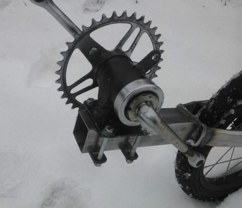

Tässä vielä yksi keskiön kiinnitysmetodi:
Re: Kuudee sport

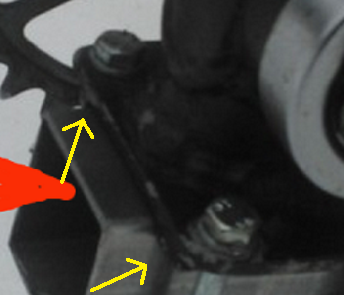

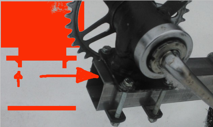

Epäile että tuo keskiö voi kääntyä kun aikainen mies täysillä vasemmalla jalalla polkaisee :(
Viestit: 2123
Re: Kuudee sport
Ei käänny koska sivuille on hitsattu ohjurilatat. Kuva tuli napattua liian ylhäältä, latat ei siinä näy.

Jorilla on aina tarkka silma kuvien yksityiskohtien suhteen, en ymmarra miten tuosta kuvasta huomasit rakenteen ?
Viestit: 14430
Re: Kuudee sport
Samaa ongelmaa, johon tuo rakenne oli ratkaisu, miettinyt mieli näkee teräksenkin läpi. (Vaikka olisi vain valokuva ja sekin pienellä ruudulla 8) )
Re: Kuudee sport
En minäkään nähnyt, mutta kyllähän nuo ohjurilatat on selvästi nähtävissä kun vain osaa katsoa
Re: Kuudee sport
Tästä tuleekin hyvä ketju tämän asian tiimoilta - kunhan Jarcco vielä kuvaa tästä jutusta pari valaisevaa lisäkuvaa.

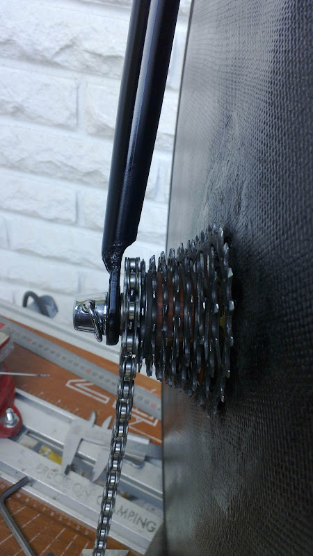

Tuotekehitysehdotus. Vedä poikkiviiva sille kohdalle, jolloin haarojen leveys on oikea. Huomioi dropouttien taivuttaminen pystyasentoon. Ensi kerralla alitat 4 minuuttia. :D
Re: Kuudee sport
Mahtuuko takapakka ja ketju pyörimään haarukan oikean putken vieressä, kun korvakot on taivutettu pystysuoraan ?
Mun Fillaritohtorin haarukasta piti rälläköidä putkea pois jotta tilaa tuli tarpeeksi 11-piikkiselle ja ketjulle. Hitsailin sitten TIG:llä siistiksi...
