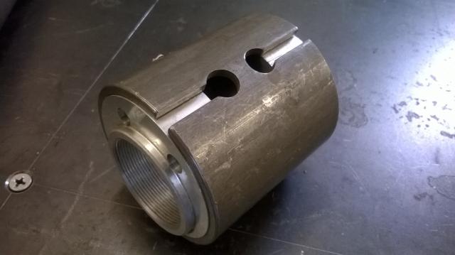

Pitäiskö sen poljinkeskiön kohdalla rungon olla senverran ohut että se putki sieltä vähän pilkottaisi?
Keskiöhän on sen n. 68 millii levee.
Tai - itseasiassa toi sisäinsertti on 61 millii - mitä siis juuri nyt tuumiskelen.
En ole tosin vielä tätä palikkaa nähnyt ite livenä. Voihan se olla ettei tää käy nyt tähän proggikseen.
Nojailija
Viestit: 594
Re: Kuudee 559 cardboard racer
Ton keskiön voi jättää edestä putken näkyviin ja tartuttaa sen kuituin vain edestä, ylhäältä ja alhaalta - taaksepäin ei voimia juuri tule
