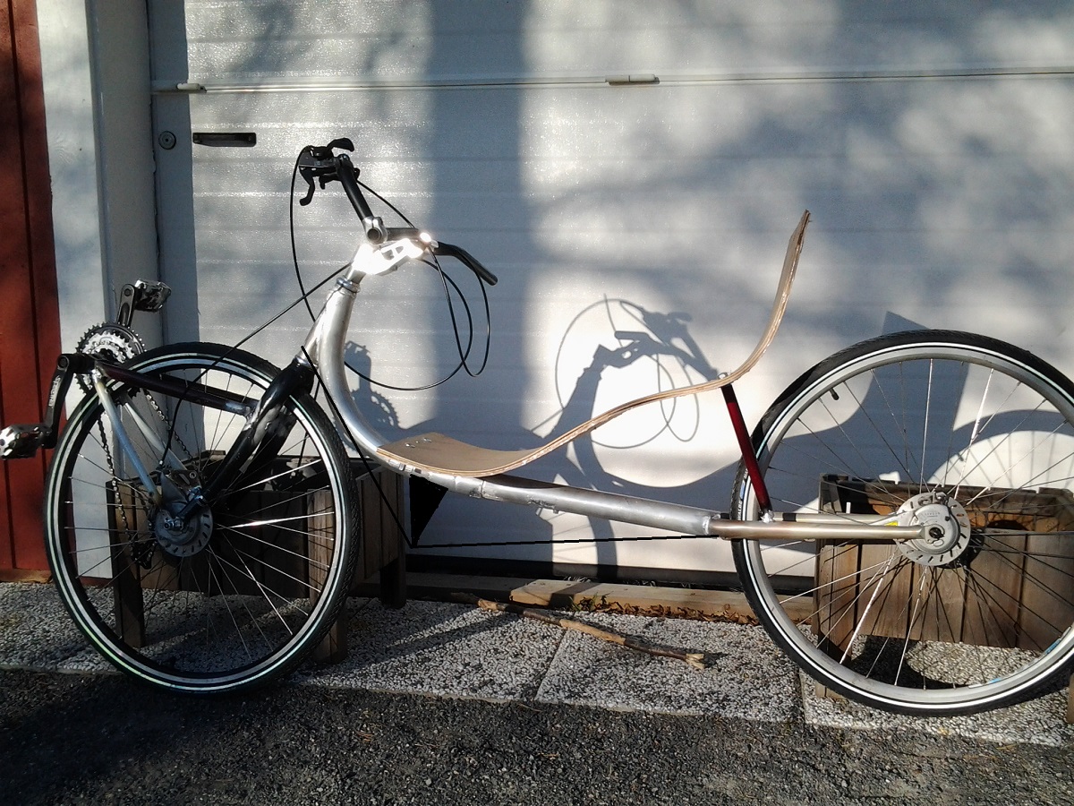

nytten olis koeajettu :cry: pikkasen haastava ajettava, eikä asiaa auttanut kun reidet osui ohjaustankoon sekä rullajarru on lähinnä vitsi ei toppaa vaikka kuinka puristaa :cry:

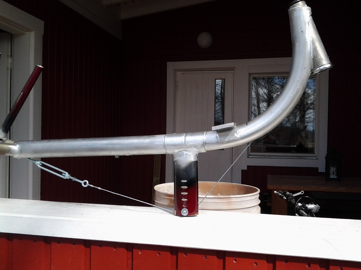

runkokin on pikkasen löysä mutta sen jo aavistelinkin olevan näin ohuella putkella 50/2MM siihen ajattelin laittaa jo alunperin vaijjerikiristyksen kuvaan sitä vähän piirtelin tomisko, tukitanko runkoon kiinni ja kolmion päähän pieni rulla notta saa vanttiruuvilla kiristää vajjerin korkeeseen C;hen
sarvet on kans vaan isketty nurkista löytyvistä osista kasaan ,oli pikkasen hinku kokeilla :D :?:

kaikki on alua tohtorin etuhaarukka raakana väännetty leveälle :mrgreen:
mutta ei pirä luulla notta mieli synkkä pohojanmaalla ongelmat oli jo etukäteen tieros ja se viimeinen 10m onnistuminen kruunas päivän :D
niin se penkkihän vaihtui kun rupesin ittekkin epäilemään notta saattaa olla pikkuusen kuuma tommonen lasikuitusukka ympärillä
nurkissa pyöri tuo puristus kokeilu penkki ollu jotenkin huono selälle mutta son vaan ollut VÄÄRINPÄIN :shock: pyöräytin ympäri ja vot toimii :idea:
painosta oon pikkasen pahoillani pirulainen painaa 16kg jo nyt ja lisää kamaa tulee niskaan pitää ihan oikeesti alkaa ettiä vannejarrulisia köykääsempiä kiekkoja :roll:

Mikä siinä sitten painaa, rullajarru joo - penkkikin varmaan yli 2kg. Mitähän runko painaa, saako alumiinillä mitään painon säästöä ? Huomaako sen löysyyden ajossa ?

sitä notkumista ei ajossa huomannut, liekö ollut liian lyhyt lenkki se 10m :mrgreen: mut oikeesti kun siinä päällä nytkytti niin kyllä sen huomaa ,laitellaan huomenna vaijeri paikalleen niin kattoo sitten tilannetta
pitää punnita vähän nuita osia erillään kun paloittelen tuon taas

Ompa outoa, mun kokemus rullajarruista on että ne ovat varsin tehokkaat. Onhan vaijeri hyvässä kunnossa/voideltu? tekee melkoisen kiepin tuossa kuvassa, mutta ei sentään kai mitään tiukkoja mutkia?
Re: köykääsempää yrittämäs
Kyllä mulla Nazcassa menee takapyörä latanaan rullajarrulla, eikä tarte kovinkaan puristaa jarrukahvasta. Ongelma on noissa "rotaatio prikoissa". Ne pakkaa antaa periksi. Siksi olen suunitellut ylimäärästä "jarru länkeä" . Niin akseli ei pääse pyörähtään jarrutettaesa kolostaan .

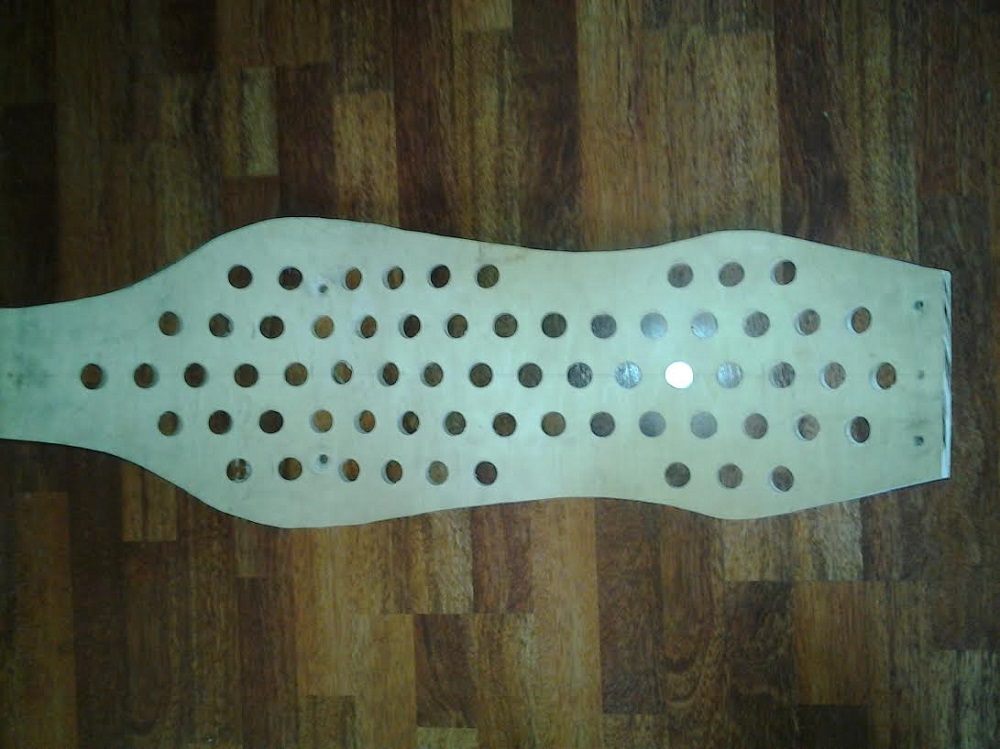

Voi tulla vaneri penkistäkin tuo tunne, varsinkin jos nuo selkänojan tuet menevät keskelle penkkiä. Tukevampi olisi jos menisi lähelle penkin reunoja. Siitä saa äkkiä satoja grammoja pois kun teet riittävän kapean ja pyöristät nurkkia rohkeasti. Tämä penkki painoi 1400g:
3x4mm havuvaneria, leveys 27cm.

jarruvaijeri on uusi eikä ole tiukkoja mutkia, noi jarrut on aikas vanhat notta pitäiskö niitä huoltaa jotenkin ja kyllähän ne osat aika kiireellä heitettiin kasaan jotta pääsee kokeileen,pitää säädelellä paremmin
penkki on raakile ja se sorvataan pienempään muotoon,muttta kyllä notkuminen tapahtuu rungosta niinkun alkuun epäilinkin,kokeillaan laittaa vaijeri niin luulis lakkaavan
kuvassa näyttääkin notta olis yx tuki penkille takana mutta kyllä niitä kax on 10cm penkin keskeltä puolelleen sivussa

Mitä minä olen viimeksi teräspintaisia vaijereita ostellut niin niissä ei ole ollut mitään rasvaa. Teflonipintaiset ja muoviputkiteut toimii paketista otettaessa, mutta nämä joissa on teräs terästä vasten pitää voidella ennen käyttöä. Jos vaijeri hommat on kunnossa niin sitten itse jarrun kimppuun, kyllähän nekin voi rikki mennä tai kulua loppuun, vaikka ovatkin vannejarruihin verrattuna huoltovapaat. Tai kääntää vaijeri takajarruun, aika epätodennäköistä että molemmat jarrut olisivat rikki?

Kaunis pyörä tuli. Onneksi olkoon ihmo!
Etujarrun saat toimimaan, kun käännät kahvan toisin päin ja lyhennät metrin vaijeria. Jää koko ympyrä vaijerimutkaa pois.

Notkuminen jossakin tilanteissa jopa toivottavaa kun korvaa jousitusta, mutta kiertojäykkyyden puute kyllä häiritsee. Siihen tuo vaijeri ei auta :(
Penkistä tosiaan pitäisi helposti lähteä kilo...

350g reikiä.paino nyt 1660g saa kelvata
