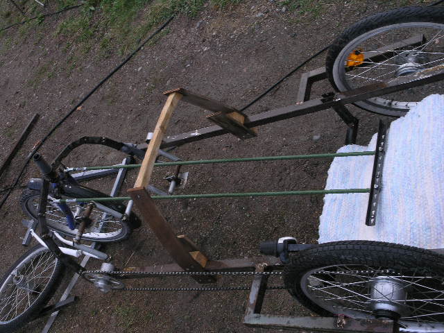

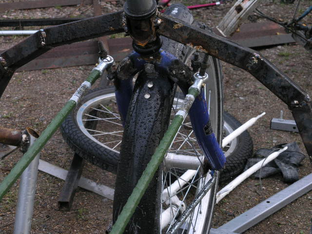

http://www.nojapyorafoorumi.fi/viewtopi ... 3&start=22 Tuossa on miun kolmipyörän rakentelu kertomus. "Virtuaaliohjaukseen" tykästyin - haarukan olkapäiltä kaks ohutta "kukkakeppiä" sylissä olevaan ohjaustankoon kiinni.
Josko noista jotain hyötyä löytyy, ei oo pakko käyttää ;)

Kiitos Petri kuvista.. Aina ne vähän selkeyttää kun näkee jonkun muun tekemän ratkaisun :)
