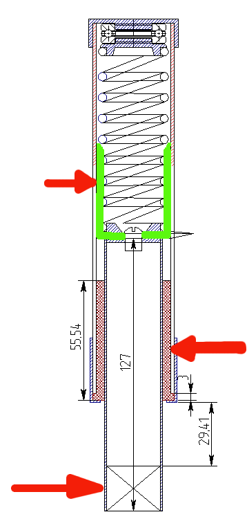

Velodreamer tekee kinneriä, mielenkiintoselta näyttää - taitaa tehdä niin jousitukset ku navatkin ite.
Viestit: 14227
Re: Ukrainan HPV
http://forum.hpv.com.ua/viewtopic.php?f=5&t=26
Juu, kotikutoista on. Älkää ottako mallia tällaisesta teleskoopista. Paljon paremmin toimiva tulee, kun männän kohdalle lisätään myös laakerointi, joka tukee sylinterin seinämästä. Laakeriväli kasvaa ja sylinterin suun laakeriholkkia voidaan lyhentää ja saadaan pidempi liikematka. Kuppimainen mäntä ei vie lisää tilaa, sillä jousi vie täysin puristuneenakin tilansa. Jousen yläpäähän suunniteltu painelaakeri on aivan turha. Jousi joustaa kyllä myös vääntösuuntaan sen mitättämän kulman verran, jonka pyörät kääntyvät. Paljon enemmän tulee kitkaa männän ja sylinterin suun laakereista.

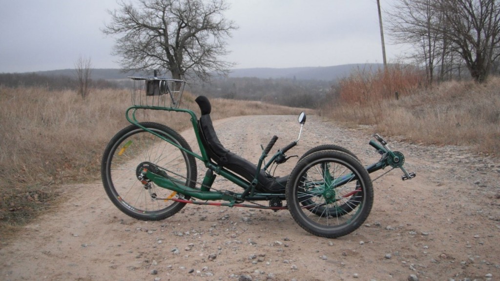

Ilmeisesti tuolla kuvaamisen lisäksi myös ajellaan tuollaisilla vähän karkeammilla sorateillä. On meinaan melko kevyet välitykset :roll:
Viestit: 14227
Re: Ukrainan HPV
Käsittääkseni Ukraina on aika tasaista maastoa, joten syy tosiaan lienee pienimuotoisempi topografia.
Tuossa viimeimmäksi linkkaamassani kuvassa kulutuspinnan muoto viittaa vyörenkaaseen. Olisiko mahdollista. :shock:
Re: Ukrainan HPV
Vielä on rengas väärin päin :roll: Kuvasta on helppo havaita kuinka kuvio on itsetyhjenevä vain toiseen suuntaan.
Re: Ukrainan HPV
Myös se ettei tuollaisella tiellä voi/jaksa kovin kovaa ajaa vaikka muuten olisi kuinka tasaista.

Re: Ukrainan HPV
Toisaalta kun kattoo tuota ekaa maisemakuvaa, ei näytä kovin tasaselta :roll:
Re: Ukrainan HPV
Kaikki ukrainalaiset kuvat teistä mitä tulee mieleen, asvaltit mukaanlukien, on niin huonokuntoisen näköisiä, että pitkien välien puute on helppo ymmärtää ;) Eikä se äitikään näytä siltä että kovaa polkisi :roll:
edit. Katselin noita Velodreamerin kuvia. Etupäässä ovat sorapintaisista teistä. Ilmeisesti mäkiäkin riittää kun puhui 14% nousuista ja jonkun 51km:n lenkin nousumetrit oli 725m :shock: Ei näytä kuvissa lainkaan noin pahoilta.
Välityksistä tuntui sanovan aiemmin käyttäneen edessä vain pienempää 24h ratasta. Siksi muutti toisen rattaan 19 hampaiseksi. Nyt pienin välitys 19/32 ja takarengas 26-tuumaa. Nousee kuulemma helposti jyrkät mäet :wink:
Ei kyllä 24 hampaisella eturattaalla kovin kovaa taida päästä 8)
