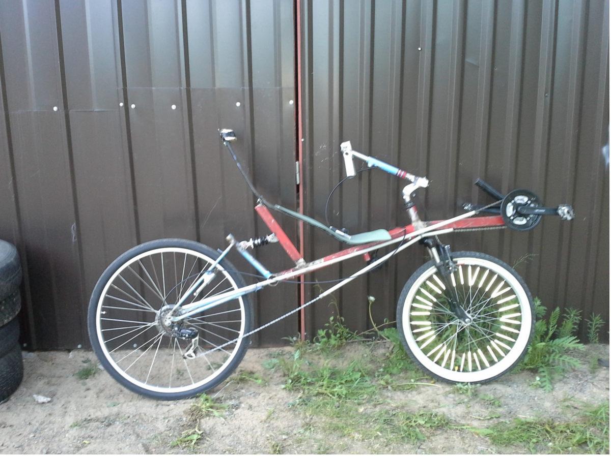

Projekti edistyy hitaasti, mutta varmasti ja tavoitteena päästä jo juhannuksena pidemmä reissulle.

Saako pyöräliikkeistä tai jostain ostettua pidempiä vaihdevaijereita vai onko tuo tokmannilta löytämäni 1900mm jonkin sortin stantardimitta? Ei yllä vaijeri järkevästi tuon mittaisena.
niko
Viestit: 117
Liittynyt: 30 Maalis 2012, 18:25
Re: Täysjousitettu SWB
Viesti Kirjoittaja niko »
Projekti pientä viilausta ja maalia vaille valmis.
Viestit: 17896
niko kirjoitti:
Meijän Intersportissa oli metritavarana mutt ei nekään ollu muistaaksein ku 2m mutt sehän saattas tuossa jo auttaa.
Tandemin vaihdevaijeria kun kyselee pyöräliikkeistä niin löytyy pidempänä.
Vaihteiden toiminnan kannalta olisi parempi jos laittaisit tuolle pitkälle suoralle osuudelle nippelit ja vaijerin kulkemaan avonaisena. Tässä avonaisessa kohdassa sitä olisi helppo jatkaa vaikka "sokeripalan" sisuksella.

Bikeshopista( http://www.bikeshop.fi/Vaihdevaijerit_j ... ppa/g6350/ ) saa tandemin vaijereita ja kuorta metritavarana. Mä olen ollut oikein tyytyväinen palveluun. Tosi nopeasti lähettävät pienenkin tilauksen.

Mistähän sais sopivaa putkea järkevään hintaan että saa tehtyä ne nippelit?
Viestit: 17896
niko kirjoitti:
Saako sopivan kokosesta mutterista? En oo koskaan tehny, tuli vaan mieleen ekaks.
niko
Viestit: 117
Jatkomutteri olisi kyllä äkkiseltään ehkä halvin ja yksinkertasin ratkaisu. Pitääkin seuraavan kerran ku tokmannilla pyörähtää niin ettiä sopivan kokoset ja tehdä niistä.

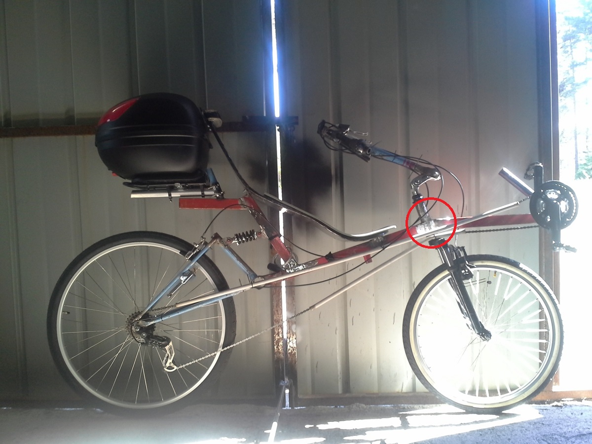

Viestit: 4087
Suosittelisin hitsaamaan vahvikkeet emäputken ja runkoputkien liitokseen tueksi. Antaa rungolle lisää jämäkkyyttää juuri polkemisen kannalta.
niko
Viestit: 117
Tuohon kohtaan ne vahvikkeet?
Viestit: 4087
Juuri siihen molemmin puolin.

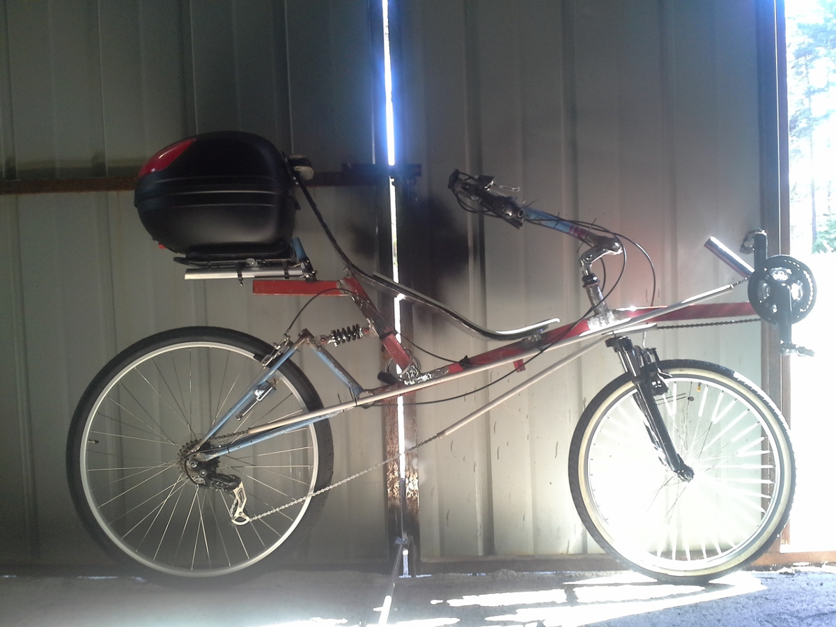

Helteet helpotti nii pääs taas värkkäämään mutta jalustin/seisontatuki mietityttää. Miten tämän malliseen pyörään saa sen helpoiten kiinnitettyä?
niko kirjoitti:
Takakolmio?
Helpoiten tuohon varmaan menee pystärin jalka omalle paikalleen jatkettuna tai sitten semmoinen akselimutterin alle tuleva.
