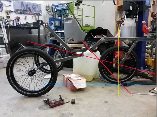

Räkäisin pikaisesti jouta-perän.
Käytetyistä osista ja kokeiluluonteesta johtuen nivel on turhan edessä ja raideleveyskin vain puoli metriä. Kaatuu helposti ja toinen takahaarukkakin menee yrittämättä solmuun :roll: Eturenkaan kääntökulma perään nähden on noin 135 astetta ennen kuin keskiö ottaa maahan, joten pyörä on kohtuullisen ketterä :mrgreen: Ajokelpoiseltä vaikutti, mutta valojen ja jarrujen puutteen takia kokeilin vain hieman pihalla.

Pelottavan näköinen peli. :shock: Jos käännät jyrkästi molempia niveliä, joutuu napasi tukikolmion ulkopuolelle ja kaadut vaikka olisit paikallaan. :roll: Tuon alkuperäisen idean mukaan pitäisi taka-akselin olla nivelöity runkoon negatiivisella jätöllä, jotta ei käänny kovassa vauhdissa itsekseen ja siirtää kuskia käännöksessä sisemmäs kaarteeseen, ettei nyt aivan heti kaadu. :?

Olisin laittanut nivelen taka-akselille kuten Jouta XX:ssä, mutta tekemisen helppous saneli paikan. Tällä on tarkoitus lähinnä kokeilla voiko keulan kääntymiskulma olla muutama aste ja perä keskelle lukittuva. Tai voihan ne olla, mutta ajaako sillä sitten kukaan :mrgreen:

Flevossa oli testivaiheessa tosi jäykkä ohjauskumi, joka ei liikkunut käytännössä ollenkaan, mutta ajamaan pystyi. Olisiko tällainen mahdollinen velomobiilin rungoksi, eli flevo pelkällä kallistuksella ilman ohjausniveltä?
Minkälainen jättö tuossa konstruktiossa olisi? Ei aivot riitä hahmottamaan :shock:

Kirjoittaja jooseha
Se kiertyy pallonivelen ja tukikumin ympäri eli akselilinja osuu maahan reilusti pyörän edessä.

Lähetetty: 19 Marras 2015, 22:43
Tuo taaempi nivel on ajodynamiikaltaan erittäin stabiili. Jättö on toista metriä positiivinen ja koko kuskin paino nivelen ylä- ja etupuolella. :o
