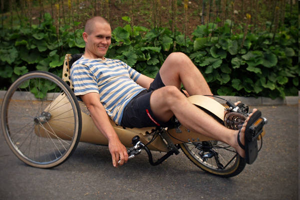

Sekä Eskon, Jorin että Jukan ym. kannanotot siitä, että koska Komsan runko on puuta, se joustaa liikaa, ja tekee ohjauksesta levottoman. Ja se pitää kyllä paikkansa. Siksipä siirryinkin metallirunkoisiin. Niinkuin Eskon Hipsussa on ohjauksen iskunvaimennin, niin se olisi pitänyt asentaa myös Komsaan, mutta vaikka kuinka yritin, en löytänyt sille sopivaa paikkaa. Minullahan on ensimmäisessä nojakissani deltatrike Ziphy 1/SH1:ssä tukevatekoinen BMW-auton iskunvaimennin, joka oli siellä aivan välttämätön, ja ajelinhan sillä Saimaan Eco-tripinkin.
Kun joka tapauksessa minulla on ollut ajatuksena tulla peräkärryn kanssa Nokialle ja tuoda uusimmat nojakkini SH32:n ja SH24:n, voisi mukaan mahtua myös Komsa, vaikka se oli jo jollain aikaisemmalla Eco-Tripillä mukana niinkuin kuvassa näkyy. Täytyy vain saada se ajokuntoon. Etukiekko on käytössä muissa nojakeissa, ja istuinkin meni SH20:n mukana myydessäni sen.
Komsa ecolla.png (626.36 KiB) Katsottu 2345 kertaa
