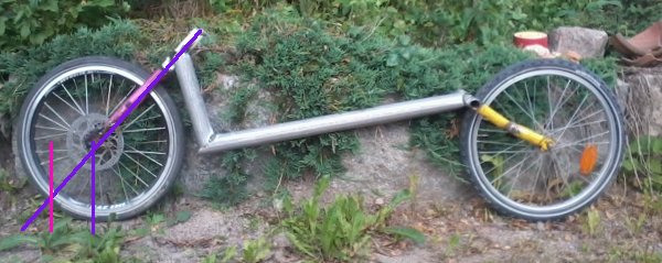

Heppailtu tuohon muotoon, ohjauskulma lähempänä 45 ku 55. Millä noita pilkulleen mittaa saati sitt ku tekee ni tullee sinnepäin ainaki miulta.

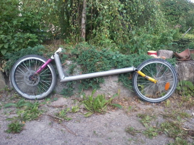

Hermojani helpottaakseni otin etuhaarukan Pw1:stä.

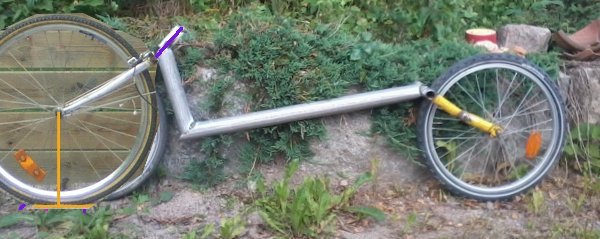

Tuosta voi mitata joko kuvasta tai niinkuin mä pyörä tasaiselle lattialle ja vatupassiin verraten oikea kulma siirtokulmaa, josta astelevyllä lukema.
Nyt tuota on helppo muuttaa tökkäämällä laikalla tuohon runkoputken kulmaan. Silloin tosin muuttuu myös runkoputken korkeus.

48 astetta ohjauskulmaa, jättöä n. 250 mm. Normaalijätön saadaksesi voit siirtää etupyörää jopa 150 mm eteen päin. Jätön pienentämisellä voisi olla mahdollista käyttää myös isoa etupyörää, johon saa riittävät välitykset ennätysyritystä varten. :roll:

Keskiön paikkaa mittailin, tulee kauas renkaan etupuolelle - tietysti :mrgreen: 26" takahaarukan mittakaan ei meinaa riittää, pitää katella löytyskö sopivaa materiaalia.

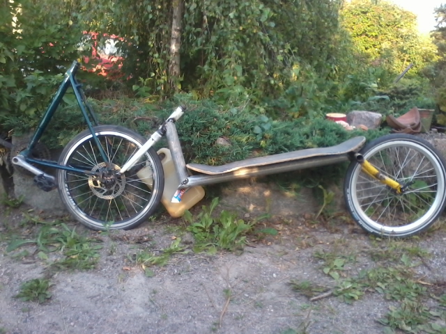

Palautin kuitenkin PW1 etuhaarukan paikoilleen, ni ei tärväänny tässä kokeessa. Sain samalla helpommin offsettiä haarukkaan ja pienennettyä jättöä, kompromissi siitä nyt luultavasti tulee - ei normaali mutt vähemmän ku 250mm.
Hitsaillu kasaan, enää puuttu etuhaarukkahässäkäästä yläputki ja joku vanerilevy selän alle ni pääsee ehkä laskee mäkeä :mrgreen:

Koe maattu, niskalle joku tuki ettei renkaaseen tartte nojata.
