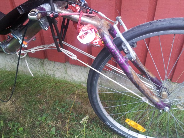

Taidat säädellä perän korkeutta solmimalla aina uuden solmun. Mulla kulkee yksi naru, niin että se paalusolmulla vasemmassa haarukan haarassa. Menee siittä rungossa olevan lenkin läpi oikeaan haaraan ja sieltä sakkelin läpi takaisin. Pää on kiinni siinä samassa narussa vanttisolmulla. Vanttisolmu kestää narun suuntaista vetoa, mutta on helposti liikutettavissa liuttamalla eri kohtaan, jolloin narun pituus muuttuu. Yksinkertaista ja helppoa. Ei tarvitse viritellä hankalia remmejä :wink:
Tuo on vielä samanlailla kuin ensimmäisellä koe ajolla. Pitänee virittää joskus runkoon kiinteä lenkki ja vetää varmuuden vuoksi kummallekin puolelle oma naru.
Vanttisolmu
Saako tuosta muuten perän niin ylös että jättö painuu miinukselle?

Re: Pika MBB
Narujen pituussäätö toteutetaan jatkossa noin 1cm halkaisijaisella putkella, jonka ympäri narut kiertää halutun määrän kierroksia, eli naru lyhenee 3.14cm per extrakierros. Ensimmäinen säätöpuukapula hirttäytyi hienosti poikki narukiepin puristuksessa :-)
Jori suositteli kahta erillistä narua, ihan vaan turvallisuussyistä.

Kuva lisätty albumiin. https://plus.google.com/photos/10017248 ... 2615214001
Tässä thumbnail.

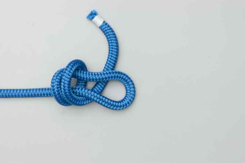

Ja tässä kätsy pää dyneemaa käyttäessä.
http://www.animatedknots.com/poachers/i ... g&Website=
Tuo näyttää siltä että on tosi pirullinen aukaistava, kun on kuormitettu kunnolla. Etenkin 2 mm narusta :roll:
Paalusolmu on normaaliköysien kanssa loistava solmu. Pitää hyvin ja on helppo aukaista vaikka olisi kuormitettu kunnolla. Harmi vaan ettei sovellu kunnolla noille dyneeman tapaisille köysille :(
Tee se itse ohje. Työkalut tosin tarttee.
Rautalanka riittää vallan hyvin. Semmoisen avulla pruukaan tehdä farmaripleissin. En kyllä katsonut onko videolla jotain mitä kuvassa ei ole :roll:
