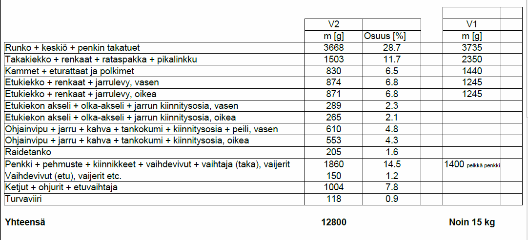

Fillarien painot kiinnostaisivat, jopa osarakenteiden massat. Esimerkiksi Mhelanderin etuvetoisista olisi kiva tietää kiekkojen ja rungon (jos ei mitattu niin "muiden osien") massat.
Omissa "viritelmissä" V2 tavoite massa oli 13 kg joten osarakenteitakin tuli punnittua vähän enemmän.

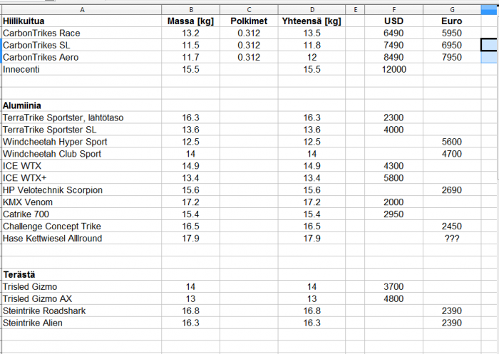

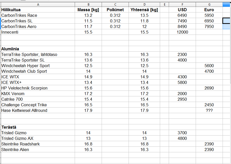

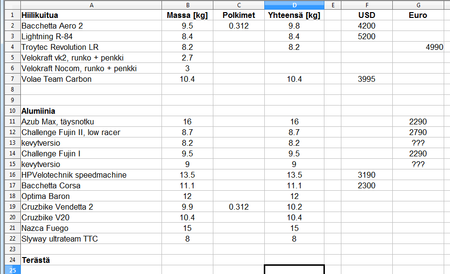

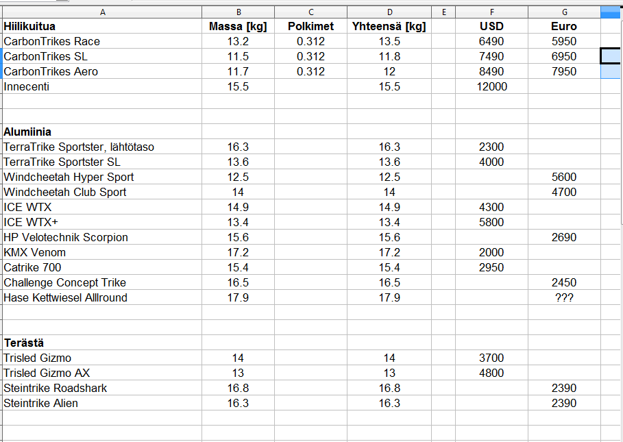

Tein 3-pyöräisistä kaupallisista tuotteista pikaisen painoselvityksen. En tiiä onko tämä oikea paikka / käyttöä, mutta tossa se nyte on .... siis valmistajien kevyimpiä tuotoksia. Mukana rungon materiaali ja hinnat ... perävalotakuulla.
KPS
LISÄYS: Tossa toisessa sheetissä samaa teemaa 2-pyöräisille ...
