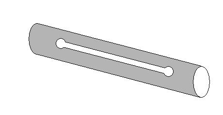

Jos pyöreän putken leikkaa yhdeltä puolelta pitkittäin halki, niin taivutusjäykkyys ei juuri muutu, mutta ehjässä putkessa vääntöjäykkyys on 98% suurempi.
Eli nivelen akseliksi ja kallistuksen vakaajaksi yhdeltä puolelta halkaistu putki? Sekin ongelma siis ratkesi :)
Re: STERN 6 suunittelu
Se pitää sitten tukea sisältä pienemmällä putkella laakerien istuvuutta varten. Ehjät pätkät laakereita varten tappaa tuon tavan vähentää kiertojäykkyyttä.
Pitkien heilurien kanssa välyksettömyys on ensiarvoisen tärkeää. Välykset kertaantuu pitkän varren päässä ja kuvan mukaan tehtynä tulee väkisinkin lyhyet laakerivälit :(
Akseliputken sisällä oleva kallistuksen vakaaja olisi myös huomaamaton ratkaisu ehkä myös helpompi toteuttaa.

Mitä jos ei halkaise läpiasti, vaan jättää laakereille päihin ehjät pätkät.

Tähän tyyliin. kylkireijistä voisi kiristää laakeripultitkin.

Jo nuo ehjät päät jäykistää kivasti tuommoista halkaistua putkea :( Sen raon reunat liikkuu vastakkaisiin suuntiin profiilin kiertyessä.

Ihan totta ja akselista on tulossa melko lyhyt. Parimetrisessä akselissa tuo toimisi paremmin.
Mulla on piirustukset ja työohjeet purjeveneen keulapurjerullaan. Niissä käytetään profiilina juuri tuolleen yhdeltäsivulta halkaistua alumiiniputkea. Kovasti pitävät tärkeänä että putkenpäät jätetään/hitsataan 10cm matkalta ehjiksi estämään tuo kiertyminen. Profiilin pituus on toistakymmentä metriä :wink:
Viestit: 7846
Oho :shock: Eipä ois uskonu että nuin pitkässä ehjät päädyt vaikuttaa.
