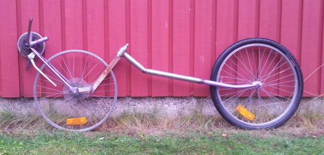

Vähän mallausta. Tarkoitus olisi että tuohon kävisi kapeat 559 ja leveät 507 renkaat.
Re: Taittuva mbb/flevo/airbike
Ei sattunut mitoitus ihan justiinsa. Tuli 559 kokoinen etuhaarukka. Varmaan parempi näin :D
Taidan laittaa tuon takahaarukan pätkän tuohon noin ja laittaa keskiöstä putken tuonne nivelen alle. Helppo tehdä ja ehkä siittä putkesta voi taluttaa pyörää. Penkiksi ajattelin semmoista kuin Magesin Pythonissa. Se taittuu samalla lailla kuin Airbiken riippuistuin, mutta tuntuu jotenkin varmemmalta ratkaisulta :roll:
Taakse tulee kumijousi kunhan tyypit on otettu.

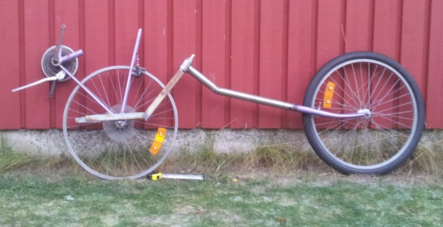

Hyvin havaitset virheitä jo ennen mua :mrgreen: Ajatusvirheen takia aiemmin keskiö oli 4 senttiä liian kaukana. Mittasin pythonista(152mm kammet) ja lisäsin 2 senttiä tulokseen, kun olisi pitänyt vähentää.
Räkäsin sen oikealle paikalleen:

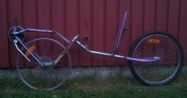

Vähän lisää osia. Penkin istuinosan vanerin takareuna tulee tuon raudan kanssa tasan. Raudan ympäri menee penkin hihnat. Nivel penkkiin on tehty laittamalla kaksi putkea päällekkäin. Ulompi on kolmessa osassa joista keskimmäinen on hitsattu sisäputkeen ja ulommat noihin penkin tukiin. Laskenen nivelen runkoon kiinni. Nostamisella ei taida olla perusteita :roll:

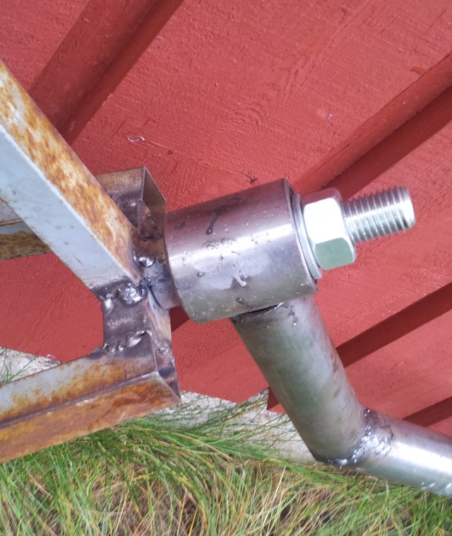

Ohjausnivelen akselina oleva pultin kanta on hitsattu suoraan haarukan 20x30mm neliöputkeen. Olkapäille tulee vielä 30mm latat vahvistamaan ja tulppaamaan nuo avoimet putket. Kestää tai ei kestä :roll: Aika näyttää.
Mallailin pyörää auton peräkonttiin. Näytti siltä että pitäisi mahtua sinne.

Kestävyyden saisi liki tuplattua kun tekisi pultille reiän neliöputkeen, pistäisi läpi ja hitsaisi molemmilta puolin kiinni.
