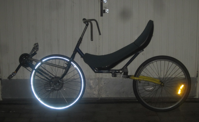

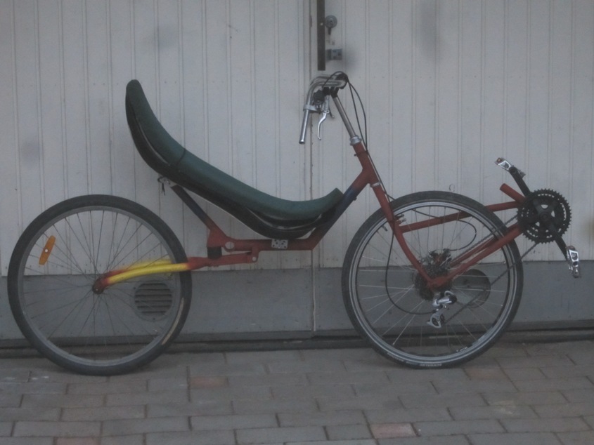

Kuvakin tuli otettua iltahämärissä:
Vaaka näytti 15,2 kg, vaihteet, jarrut ym. puuttuu...
Viestit: 14209
Re: Blackbird (Taas yksi MBB tekeillä)
Tyylikkään yksinkertainen. Tuo kampikeskiöputki takahaarukan joustin- ja selkänojatuen tyvessä hiukan ihmetyttää, mutta muuten todella simppelin tyylikäs. Kampikeskiökorkeus on riittävän alhaalla, laitteen paino myös. Mitä muuta voi nojapyörältä vielä vaatia. :D

Vielä kun sillä osais ajjaa... :wink: No sujuu se muuten mutta rentous vielä hakusessa. Keskiöputki jäi paikalleen valmistusteknisestä syystä. Käytin sitä runkoon kiinnittyvien osien (korvakkeet, penkin kiinnitys) saamisessa suoraan.

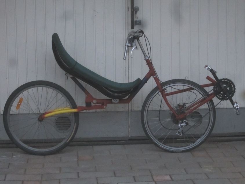

Hieno pyörä, geometria taitaa olla aika lähellä miun Helsinkinojakkia - penkin ja keskiön suhteet ym.
Keula vois toimii vaikk poistas vasemman haarukkaputken mutt toista putkee pitäs vähän laskee alemmas (-300g :wink: )
Kyll se ajokin siittä, onhan siulla kokemusta nojailusta - miulla kiinteepuominen tuntu omituiselta ku pitkästä aikaa kokeilin mbb:n jälkeen.

Joo, ja ohjauskulmat ja muukin geometria on mun pyörässä lähellä Cruzbiken Silviota ja Vendettaa, eli pitäisi olla hyväksi havaittu. Ratin ja penkin välissä lienee eniten korjattavaa.

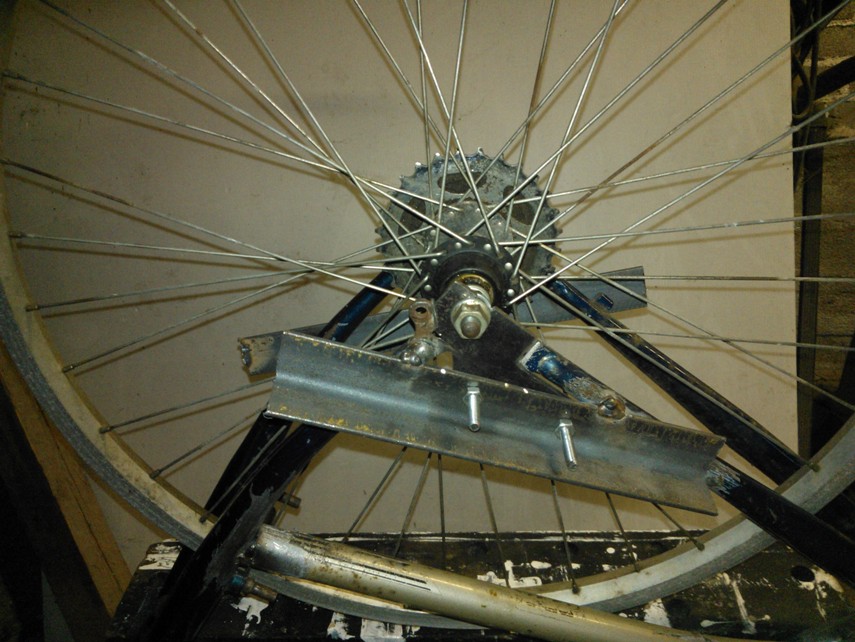

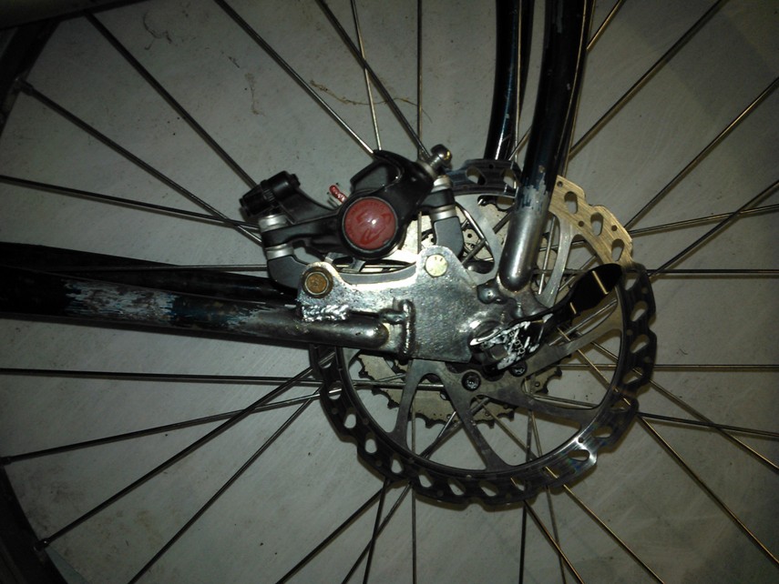

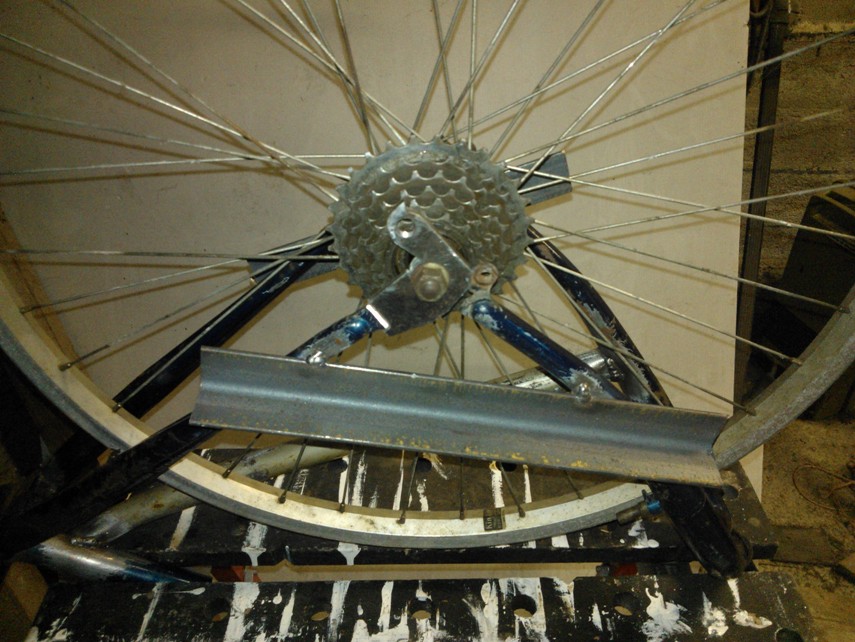

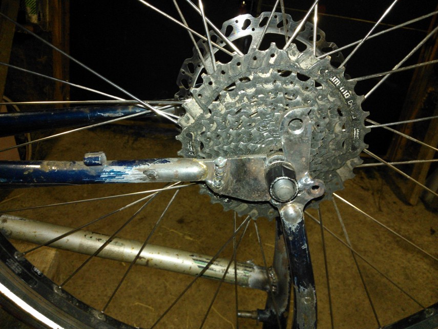

Tein uudet dropparit koska halusin vaakasuorista eroon. Niissä ketju vetää helposti kiekon vinoon. Vertikaaliset dropparit taas täytyy saada tarkasti kohdalleen, koska ei ole säätövaraa. Käytin apuna kulmarautoja, jotka heftasin haarukoihin ennen kuin leikkasin vanhat korvakkeet irti.
