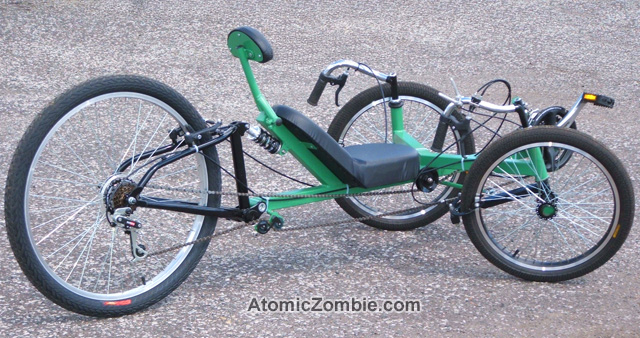

Re: Nojakki prokkis
No miten tämä AZ StreetFox malli? Yläohjaus ja jousitus valmiina.
aattelin tosta mallista ottaa vaan taakajousituksen mallin. hieman muokattuna tosin.
Ohjaus tulee rattiputken kanssa eteen. ratin mallia en oo viel päättäny.

http://knob.planet.ee/kirjandus/A%20Lar ... Genius.pdf
Tuolta löytyy kokonaiset valmistusohjeet mm. StreetFoxille ja DeltaWolfille.
