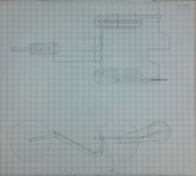

Ei juma..onks jantteri ite vääntäny murrosnivelet noihi kampiakelin päihi!(?) On ollu viitseliäs kaveri.
Tommonen kuula tosiaan toiminee ko. kohteessa ristiniveltä(vrt. hylsysarjan nivel) paremmin. Mun pää vaan ei miellä tohon kohteeseen tavallista- ei laakereilla varustettuu-ristiniveltä kauheen pitkäikäisenä valintana. Kyllähän nivel hyvin vääntöä välittää, eikä suoraan ajettaessa (99% ajosta) niveleen tule vaihe-eroa. Eniten häritsee polkemisen aiheuttama jatkuva taivutuksen vaihtelu, josta niveltapit/pesät tuskin tykkää..
Ehdottomasti kuiteski kannatta kokeilla. Vaihtelee sit kestävämpää rakennetta jos tosissaan laitteelle rupee tulee kilometrejä ja osat paukkumaan.
Re: Mbb-nuijapää pohdintaa
Ristinivel voisi toimia jopa paremmin tuossa venäläisessä. Siinähän on polkijoiden kammet eri vaiheessa ja ristinivel luo kääntyessään nelikanttisen eturattaan. Vähän niinkuin kaksi ovaalia ratasta yhdessä :mrgreen:
Piti etsiä tuollaisen tavallisen ristinivelen hinta: 100 e/kpl :o Pitänee pysyä omassa ajatuksessani auton ohjausakselin ristinivelistä. Niitä saa kun viitsii vain hakea. Kestävätkin varmasti riittävän hyvin. Toisen pään saisi kyllä kätevästi nivellaakerista, mutta se rajoittaisi kääntymisen noin kymmeneen asteeseen.
Kilometrejä mulla tuskin tulee tuommoiseen. Mitään järjellistä käyttöä en tuollaiselle voi kuvitella - korkeintaan katteen kanssa huonolla ilmalla. Täysin kokeellinen ajatus siis.
Mites noiden itsetehtyjen kampiakselien jäykkyys? Taitaa suurin osa olla tehnyt ne 20mm hydrauliputkesta. Deltassa ei kuitenkaan pieni taipuminen haittaa. Tässä tuo olisi samalla raidetanko joten taipumista ei voi oikein sallia. Auraukset muuttuu muuten polkemisen tahtiin :(

noin 70cm leveänä ei taatusti taivu polkiessa niin paljon että aurauskulma muuttuisi. Tai ainakaan omani ei taipunut, joka oli yhdstelmä 30x15x1,5 neliöputkea ja 20mm hydrauliputkea.
Muuten tätyis saada kampuraan liuku pituussunnassa, tai tule antiAckermanohjaus!...
...Ja varmaa kakstoista muuta asiaa täytyy ottaa huomioon..
Nuo kakstoista asiaa tuli hyvin esille, kun yritti piirtää mahdollisimman matalaa ja kapeaa isopyöräistä normaalijättöistä ackermanohjauksella olevaa pyörää. Paras hyväksyä ettei kaikkea kannata edes yrittää :lol:
Päätin ettei tule ackerman-ohjausta. Pitää vaan ajaa riittävän lujaa, niin saa vahvat ajokäyttäytymiseen liittyvät perustelut tuohon :mrgreen: Tosiasiassa syy on nivelen saaminen lähemmäs rengasta. Tulee jotain ackerman- ja tasaohjauksen väliltä.
Tuo Jorin esittämä nivelen paikka tuntuu fiksuimmalta. Saa jonkin verran ackermania ja nivel on sellaisessa paikassa ettei renkaalle tarvitse jättää kääntymisvaraa.
No eipä ole sitten huolta. Kampiakselista tulee varmasti lyhyempi :D Muutenkin huoli taitaa olla aika turha. Laskeskelin että puolen metrin akselia, kun taivuttaa sentin verran, niin se lyhenee vain puoli milliä!
Kapean isopyöräisen kanssa tuli paljon ongelmia niin piirsin sitten leveän 20-tuumaisilla renkailla. Auttoi kummasti. Nyt vain suurentaa renkaat :mrgreen: No eipä tällä paljoa uskaltaisi ajella, kun maavara on 4 cm. Runko pitää selvästi tehdä erilailla että saa pidettyä 10 cm istumakorkeuden :D

Ohjauksen kääntökulma ei muodostu tuossa kovin suureksi, joten ackermanin puutetta tuskin edes huomaa.

Kammet joudut muotoilemaan eri tavalla. Nilkat pätkii mutkassa polkiessa tuohon keskimmäiseen rautaan jos se on tuollainen :(
Suosittelen tällaista
:mrgreen:
Sama kävi itellä mielessä. Isopyöräisessä kapeassa tuntui osuvan jalkojen lisäksi etuhaarukoihin :mrgreen:
Tuo malli on hyvä kunhan kutistaa kumpaankin suuntaan. Polkimet voi ottaa sitten PW:n talvipyörästä :roll:

Tuosta tuulilasista et sateella näe mitään :(
Itse jättäisin myös etupyörän katteen ulkopuolelle, kate kevenee kun ei tarvi värkätä eturenkaalle kunnon lokasuojaa ja roiskevesiesteitä hyttiin.
Itsekkin olen joskus pohtinut sivuketjuista kaksipyörää, mutta siinä jotenkin järkevyys sumentuu kun ensin voima siirretään sivuun ja sitten kuksin takana taas pyörän keskelle. Ei kuulosta optimaaliselta...

Niinpä, lasia joutuisia pitämään auki ainoastaan silloin kun sitä kaipaisi :(
Mun mielestä tuossa oli hienoa juuri tuo korin sisällä oleva rengas :D Käyttämällä noin pientä, 12", katteesta tulee pieni ja renkaan voi tukea koriin ilman apurunkoa. Isolla renkaalla korista tulee isompi ja renkaallakin on enemmän vipuvartta, jolloin asiat on toisin. Noin takapainoisessa ei taitaisi apurunkoa tarvita kuin takarenkaiden välissä :D
Ei kai tuo sivuketju ole kaksipyöräisessäkään toivoton idea. Saa suoran ketjun ja matalan istuinkorkeuden. Kannattaisi varmaan tehdä pyörivällä taka-akselilla ilman väliakselia. Takahaarukka voisi olla leveyden ansiosta normaalia ohuempaa tavaraa. Pieni joustaminen ei olisi yhtä ongelmasta kuin 13 senttisessä :D
Ei kai optimaalista ratkaisua olekaan. Ainoastaan kompromisseja :wink:
