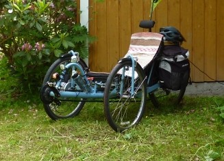

Onko tarkoitus tehdä lataussysteemi samanlaiseksi kuin tässä: https://www.youtube.com/watch?v=7hfClQh ... RQOqTE5gcp Ajo videot ovat kai nopeutettuja. Ei 250 watin moottorilla pääse lähellekään tuollaisia nopeuksia.
Jos sais jostakin hankittua tuollaisen generaattorin, kokeilisin systeemiä SH22:een. Olisi valmis trike, josta voisi tehdä pienin muutoksin generaattorilla toimivan. :roll:
Kesällä 2014.5.jpg (45.05 KiB) Katsottu 5796 kertaa

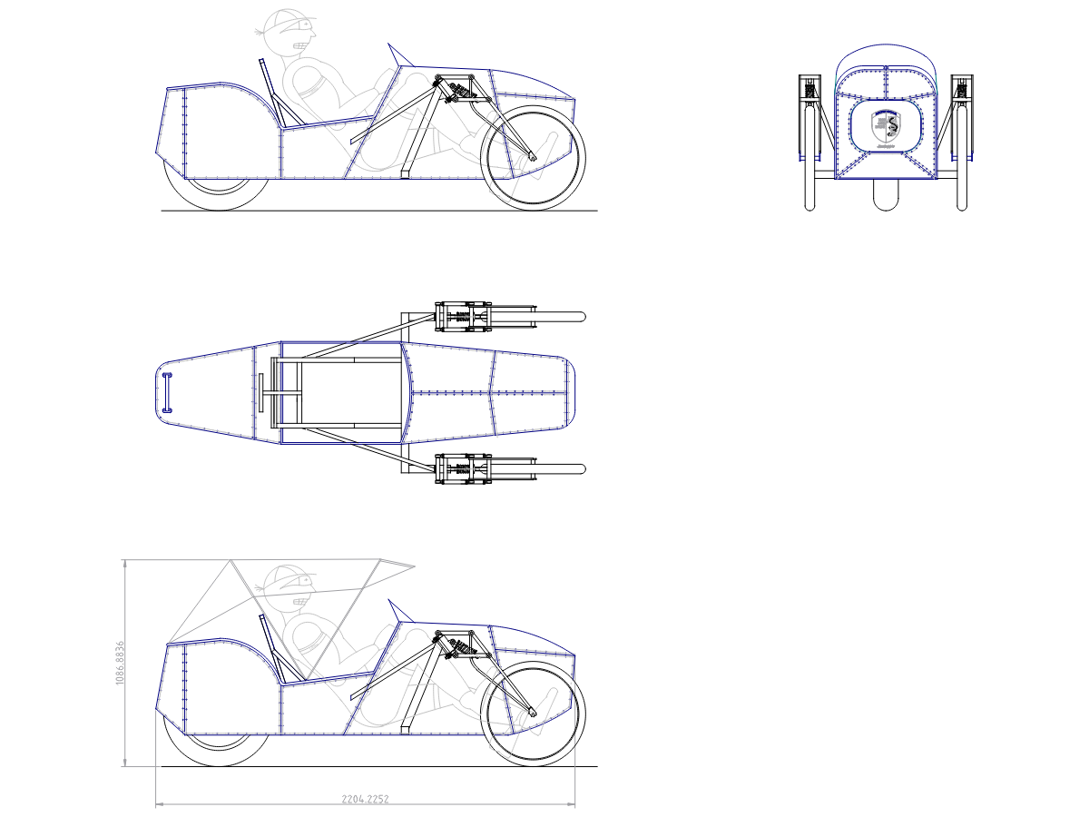

Alumiinipellistä niitattu rättikattoversio syntyi piirustuspöydällä iltapuhteina. Tuohon olisi hyvä liimailla aurinkopaneelia ympäriinsä. :roll:
Sisäänkäynti aina avomallisena, katto taakse heitettynä, jalka kynnyksen yli nostaen, kynnyskorkeus noin 45 cm. Sisäänmeno saattaisi vaatia akrobatiaa kun maahan saakka ei oikein mistään saa jalkaa pujotettua, kuvitellun penkin edestä ehkä... tämän korin toimiminen olisi kyllä mielenkiintoista katsoa "luonnossa". Omaan silmääni mittasuhteet näyttävät esteettisiltä :oops:
Nyt vielä pari hitsaussaumaa, niin saan jotain konkreettistakin tänään aikaiseksi :oops:
Viimeksi muokannut vph, 15 Marras 2014, 19:03. Yhteensä muokattu 1 kertaa.
