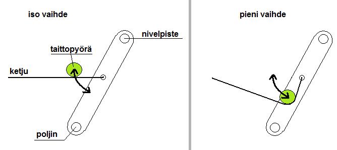

Heiluripoljinrakenteeseen saisi portaattoman vaihteiston taittopyörän paikkaa muuttamalla. Tai ennemminkin se olisi portaaton kammenpituuden säätö, mutta sama idea.
Mitä raati on mieltä :wink:
Re: Vuoroveto
Mihin tarvitaan taittopyörää. Eikös pelkkä vetopisteen siirtäminen toimi samalla tavoin. Taittopyörällä saisi tietenkin aluevaihtajan, kun ripustaisi vapaan pään vuorotellen polkimeen tai runkoon, jolloin poljinvoimille tulisi talja tai sitten ei.
No, tällainen on kuitenkiin tehty jo 1870-luvulla nimellä Sveapyörä.

Ei oo eka kerta ku luulen keksineeni jotain, mutta selviää että sehän on vanha juttu. Oon syntynyt 200-vuotta liian myöhään :D
