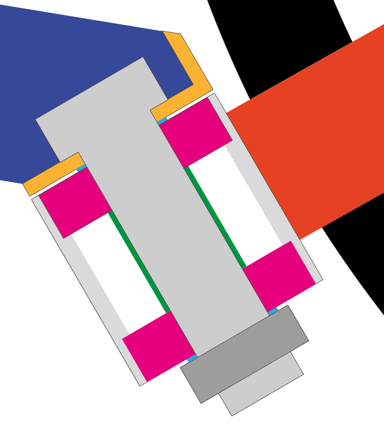

Prikkaa / prikkoja olin itseasiassa aatellut. Mutta sehän on höpöä, kuten Jukka sanoi.
Sisäkoolin kokoinen prikka olisi parempi, se estäisi laakeria liukumasta ylöspäin :D.
Olikos Jukka sun pyörän alkuperäinen istuimen korkeus sen 30 senttiä ja siihen toi korjaus ylöspäin - vaiko lopullinen korkeus.
Lopullinen korkeus.
Tässä siis suunnitelman korkeus on se n. 25 senttiä. Viiden sentin merkitys voi olla aika iso.
Noin 20% ;) Korkeuseroa vaikea mitata tarkasti kun penkkien muoto istuimen pohjasta on erilainen. Mun kulmikkaassa ei takamus painu kulman pohjalle, mutta korkeus on mitattu siitä.

Joo. Mutta kuinka paljon 20% muuttaa ajamista hankalammaksi/luirummaksi/tms.
Se ei taida olla yhtä selkeetä matikkaa.

Prikkaa / prikkoja olin itseasiassa aatellut. Mutta sehän on höpöä, kuten Jukka sanoi. Nostaa tota vihreetä putkee vaan sen millin tahi puoltoista millii ylemmäs.
Ei tuo kyllä toimi ilman brikkaa. Alapuolelle tarvitaan joka tapauksessa vielä mutteri, ettei alempi laakeri putoa tielle. Vihreä osa, joka käsittääkseni täytyy koostua kahdesta sisäkkäisestä putkesta, painuu ilman mutteria alas ja työntää alemman laakerin pesätään ulos ja ilman brikkaa rungon kulmarauta painuu ylemmän laakerin otsapintaa vasten. Brikka tarvitaan väliin ainakin yläpuolelle, ettei kulmarauta hankaa laakerin ulkokooliin. Alapuolellekin se on tarpeen siirtämään mutterin kiristysvoima vain sisäkoolia vasten.
Tästä näkökulmasta herää kysymys: Mihin ihmeeseen tarvitaan erillistä osaa sisäholkkina laakerin reiän ja pultin välissä tilaa viemässä. Parempi käyttää isokuulaisempia ja siksi kantokykyisempiä ja vikasietoisempia laakereita 20 mm reiällä ja käyttää laakerien välissä vain sitä 25x2,5 putkea holkkina laakerien sisäkoolien otsapintojen välillä.
Re: Suunnitelmissa P301 - 559/559 python
Kai se siirtyy ilman prikkaakin? :? Prikan voi laitta muista syistä, jos haluaa.
Ideanani on yksinkertaistaa niveltä käyttäjän näkökulmasta. Normaalisti tuommoisessa on auottaessa paljon irto-osia: mutteri, prikkoja, holkki ja kaksi laakeria. Nämä täytyy joka kerta kasatessa asetella paikoilleen. Jos laakerit ja holkki eivät irtoakaan mutteri aukaisemlla, on pyörän katkaisu paljon helpompi toimenpide ja silloin siitä on enemmän iloakin, kun sen viitsii tehdä useammin.
Kasaa vain joko laakeripesien reunoja lytäten tai lukitteella jotta laakerit pysyy paikoillaan avatussa nivelessäkin :wink:
SKF:n laakeriluettelon mukaan kantokyvyllä ei ole eroa ja vaikka olisikin ei sillä ole käytännön merkitystä. Tuon kokoisilla laakereilla on kantokyky noin kolmikertainen riittäväksi todettuihin 12mm reikäisiin nähden :wink:

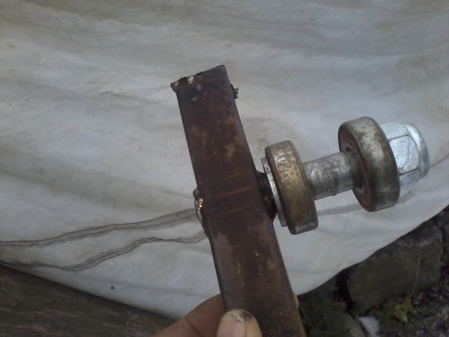

2014-12-01 13.49.19.jpg (120.83 KiB) Katsottu 5123 kertaa
Tuossa on "Räyhäkkä" versio ohjausnivelestä. Sisäholkkiputkea ei ole, pultin kannan rälläköin kokonaan pois, pultti hitsattu 30*30mm putkeen molemminpuolin.
Takuuta ei anneta.
Joo. Alapuolelle tulee toki mutteri. En vaan ollut laiskuuttani sitä piirtänyt kun se on niin itsestäänselvä juttu.

Nyt on mutteri tualla alhaalla. Yhdellä putkella toi keskiosa.
