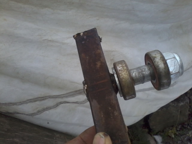

Kirjoittaja PW
2014-12-01 13.49.19.jpg (120.83 KiB) Katsottu 5152 kertaa
Tuossa on "Räyhäkkä" versio ohjausnivelestä. Sisäholkkiputkea ei ole, pultin kannan rälläköin kokonaan pois, pultti hitsattu 30*30mm putkeen molemminpuolin.
Takuuta ei anneta.
