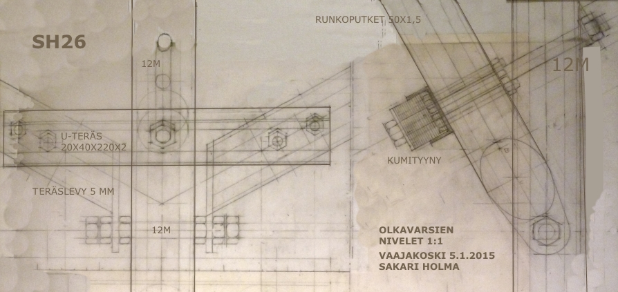

Tein uuden version olkavarsien nivelistä. Kumityynyä voi kokeilla sekä runkoputken ylä- tai alapuolella. Yläpuolella joustoliike olisi enemmän tangentin suuntainen, tosin koko paino jäisi 12 mm:n pultin varaan. :roll:
Edit: Kuvaan jäi virheitä, kun suunnitelma piirrettäessä koko ajan muuttui, enkä viitsinyt niitä lähteä enää korjaamaan. Mitä enemmän kummaa sitä suttuisemmaksi piirros tulee. :x

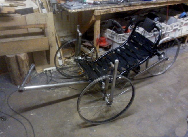

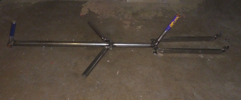

SH26 on nyt tällaisessa vaiheessa. Kun ei tätä nykyä Jkl:stä löytynyt runkoputkeksi 50x1,5 mm:n uhutseinäputkea, olen käyttänyt 42x1,5 mm:n putkea. Saas nähdä miten kestää. :roll:

Re: SH26
Ihan varmasti kestää, joustaa vähän enemmän kuin paksumpi, mutta ei sekään trikessä oo nii justiinsa...
Re: SH26
Näin juuri olen arvellut, kun etupyörien jousituskin on tuollainen.

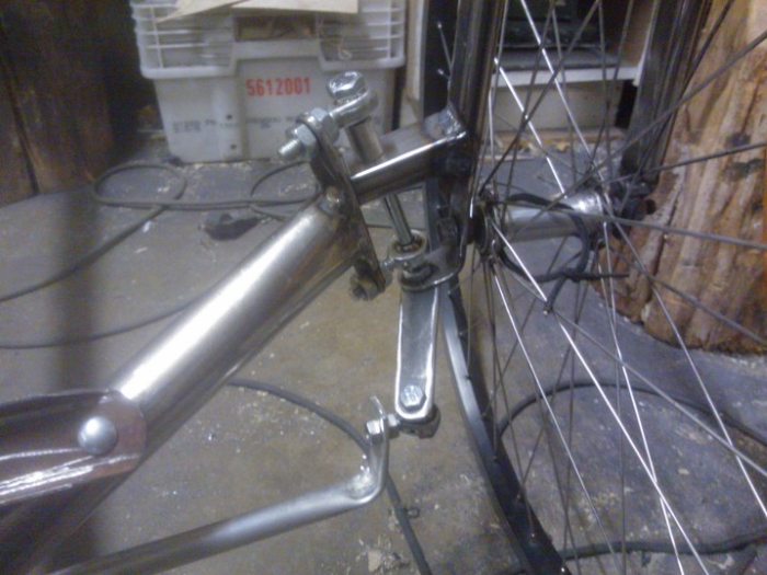

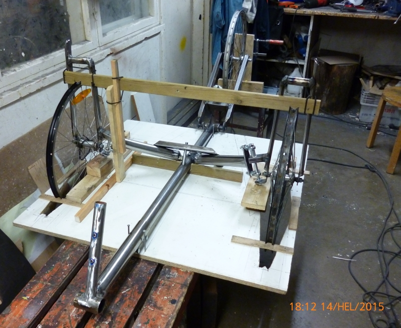

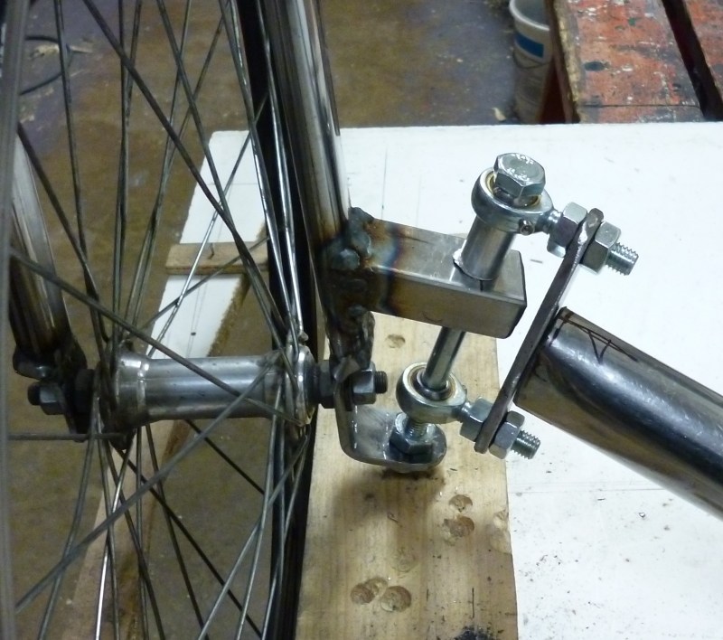

SH26:n rakentelu edistyy hiljalleen, kun hitsaamaan pääsee vain kerran viikossa. Olkavarsien sovitus etuhaarukoihin on ylivoimaisesti vaikein vaihe ja vaati tarkat jigit. Kovasti asiassa auttaa kierteillä varustetut nivelvarret, joiden avulla voi sovituksia hienosäätää. Ensimmäisessä kuvassa ylemmän nivelvarren alapuolella putkenpätkä korvaa joustokumin tai jousen.

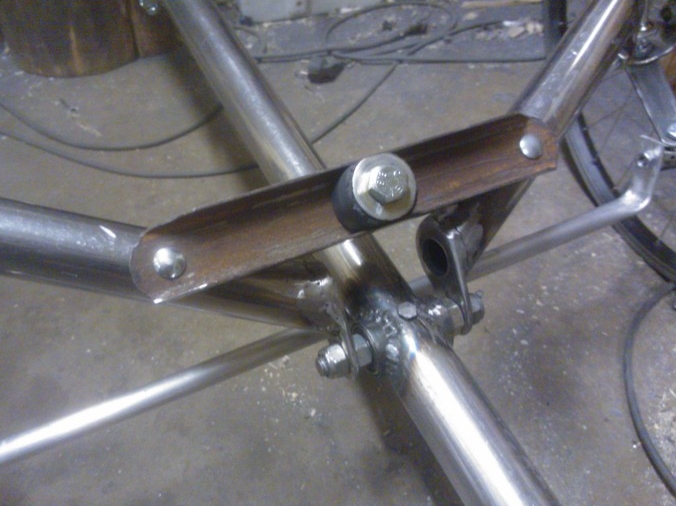

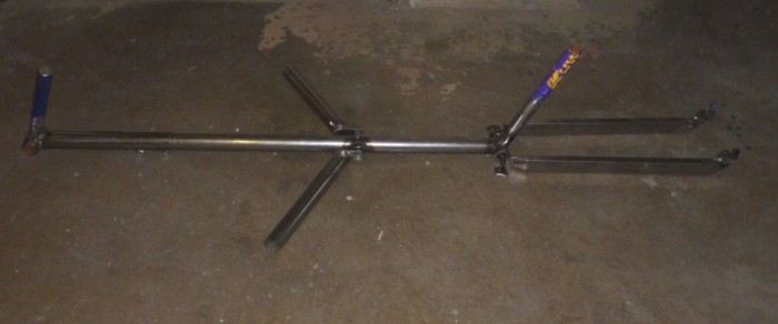

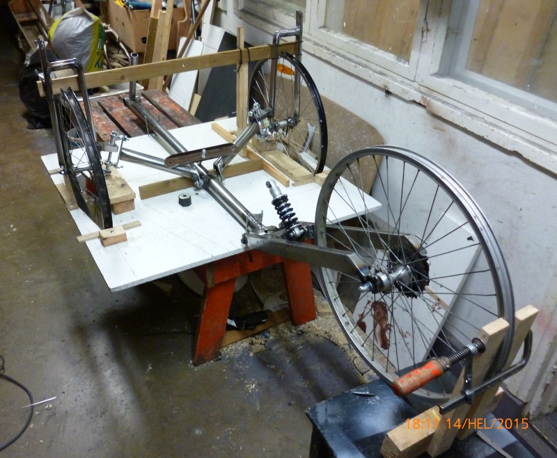

SH26 on nyt tässä vaiheessa. Kuvat otettu Lumia 900:lla.

Re: SH26
No nyt on joustoja yhteen pyörään. :D
Onko etuhelureita yhdistävän u-profiilin päitä kinnittävät lukkoruuvit suoraan putken läpi, vai onko putken reikään hitsattu holkki, jotta ruuvin saa oikeasti kiinni ilman putken lommoutumista. :?
Tämä on jotenkin erityisen hieno. :D
Re: SH26
Sakarilla on tollainen eilispäivän "napakoriste" :)
Re: SH26
Joo, lukkoruuvit ovat suoraan putkien läpi. Ei oo hitsattua holkkia. Tätä kohtaa minä olen pähkäillyt, että miten menettelisin, ja tosiaan, kun putken reikiin hitsataan holkit, ei olkavarret pääse lommoutumaan, kun lukkoruuveja kiristetään. Nyt lukkoruuvit ovat 6 mm, mutta taidan vaihtaa ne 8 mm:ksi.
