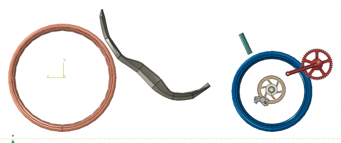

Joo jos nousukykyä tavotellaan, ni isompaa etukiekkoo miekin ehottasin kun jalkovälissä näyttäs olevan tilaakin.

Jaaha siitä tulee sitten mbb,"ostan" perustelunne kakistelematta.
Käsien käytöstä olen hieman erimieltä. Kilpurilla putkelta ajettaessa kädet ottavat vastaan polkemisen tukivoimat, jos ajaisi putkelta ilman käsiä niin ei pääse mihinkään .... luulisin. Vähän sama tilanne mbb:ssä => väittäisin että hyödyttää kun tukena voi käyttää ohjaustankoa penkin sijasta.
Jarcco kirjoitti:
Edit: Jos Mbb:hen päädyt, miksi laittaa pieni etupyörä, kun isokin mahtuu eikä kampia tarvitse nostaa taivaisiin
En tiedä vielä ... näkyvyys, ohjaus, rakenteiden jäykkyydet ja massat ... ainakin noilla on vaikutusta asiaan.

Eikä isolla eturenkaalla taida päästä tuollaiseen alle 25cm istumakorkeuteen? Paitsi jos tekee Pythonin :roll:

Semmoinen mielikuva on näistäm kaikista mäennousu jutuista se, että:
  • lonkan ja polkimien korkeusero on pieni
  • etuvetoisessa on pyritty saamaan painoa enemmän tohon eturenkaalle
Re: "Skissi"
Tosta vaan jättää ton ohjaustangon pois ja siirtää vähän ohjausniveltä, niin pyyttonihan se siitä tulee.

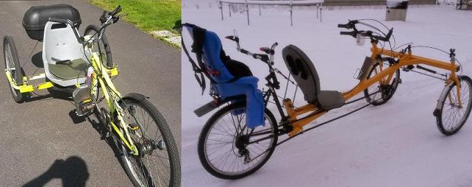

Viime kesän ajoin Papan jopo etuvetodeltalla. Siinä kipeytyivät aluksi kädet ja yläkroppa enemmän kuin jalat, koska ohjaustangosta sai todellakin pidellä polkemista vastaan. Puolikymmentä kertaa pyörähti ohjaustanko ylämäessä linkkuun, kun stemmin kiinnitys haarukkaputkeen antoi periksi, vaikka kiristin sen niin tiukkaan kun ilkesin. Loppukesästä tilanne helpottui kun opin kohdistamaan polkimeen suunnatun voiman oikein ja ajaminen onnistui vaikka ilman käsiä, ylämäessäkin.
Syksyksi tein takavetoisen Papan talvijopo LWB tadpolen, jossa poljinkeskiö pysyy paikoillaan ja teho lisääntyi aivan merkittävästi, kun poljinta saattoi runtata huoletta välittämättä voiman suunnasta. Talven tullen ei enää yksikään pystärikuski ole ohittanut minua ylämäessä. Itse olen kyllä ohitellut pystärien taluttajia, joten en ole vakuuttunut siitä pystärien ylivoimaisesta mäennousukyvystä. :mrgreen:

Minä laittaisin MBB pyörässä ohjausakselin mahdollisimman lähelle nivusia, jotta jalkojen ei tarvitse taipua polvista sivusuuntaan, kun pyörällä kuitenkin jossakin vaiheessa joutuu kääntymään. Nykyisinhän suositaan paljon myös highracereita, joten tuon penkin siirto eteen ja ylös voisi olla nopeusmielessäkin hyväksyttävissä (jos nyt ei aivan meren rannalla ajele). Samalla tuo painopiste siirtyisi hieman eteen, jotta ei aivan pienessä mäessä alkaisi sutimaa ja sen takia jäämään pystäreiden jälkeen.

Noiden kanssa voisi vaihtaa isompaan etukiekkoon ja unohtaa sen napavaihteen.

Ei tuo paikka tuossa suhteessa paha ole. Normaalit kääntökulmat on aika pieniä. Cruzbike-videoissa näyttää polkeminen onnistuvan emäputki polvien välissä, kun ajetaan ympyrää normaalilla kadulla :D
