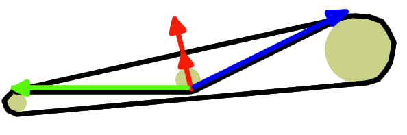

Omasta mielestä ketjun pitäisi mahtua menemään penkin ali ilman ohjainrullaa. Kuitenkin jos rullalle tarvetta ilmenee niin voisiko sen laittaa penkin alakannattimeen kiinni? Siihen se olisi sitten jälkikäteen helppo porata... Lähinnä nyt tulee mieleen, että tuntuuko ketjuvoimat sitten persauksissa...

Ei tunnu voimat, mutta ketjulenkkien aiheuttama surina siitä varmasti välittyy istuimeen. Tiedä sitten, onko tuosta haittaa. :roll:
Loivan ketjulijan muutoksen voima on laskettavissa piirtämällä ketjun kulkureitistä kolmio. Rissaa ketjulinjaan nähden poikittain työntävä voima on yhtä suuri osuus ketjuvoimasta, kuin on taitoksen sivusiirtymä koko vapaan ketjuvedon puolikkaan pituudesta.
Kuvassa siis sama ketjuvoima vaikuttaa sekä sinisessä, että vihreässä kohdassa ketjua. Nämä molemmat tuottavat Lyhyen punaisen nuolen (kaksi punaista nuolta) mittaisen osuuden voimastaan rasittamaan ketjurissaa.
Kiitos! Eli jätetään rissan kohta vielä tekemättä...

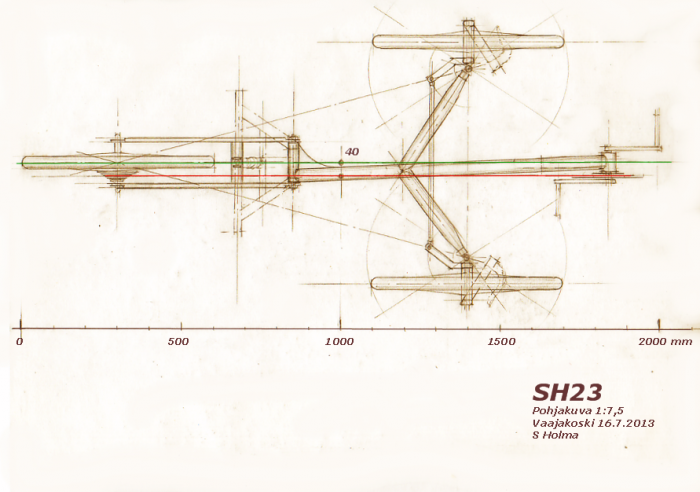

Poikittaissuunnassa runkoa vääntää epäkeskeinen poljinvoima, sitä vastustaa vain kaksi runkoputkea, jotka ovat periaatteessa kahden noin tuumaisen putken muodostama uloke taivutuksella kuormitettuna. Rungon tasossahan kolmio on hyvin jäykkä, mutta poikittaissuunta ja vääntö ovat eri asia. Siksi nykymaastureiden vinoputki on likimain 50-millistä. Tietysti rungon vetelyyden tuntumaan tuovat oman lisänsä renkaiden ja kiekkojen sivuittaisjoustot.
Re: Eemeli6("läskinojakki")
Tämä ketjulinjan runkoa taivuttava ja sitä kautta etupuomiin ja jopa ohjaukseen vaikuttavan ominaisuuden minimointi mietittiin muutama vuosi sitten ja Jukka toteutti sen epäsymmetrisellä pyörällään.
Hommahan toimi mainiosti, ihmettelen vain, mikseivät takavetoisia tehneet ja tekevät ole tuota oppia hyödyntäneet. Sakari teki yhteen trikeen hiukan epäsymmetrisen, mutta ei oikein muilla ole näkyny.
"On se jännä", kuinka ihmismieli on sitoutunut symmetrisyyteen ja käyttää sitä sielläkin, missä siitä on haittaa.
