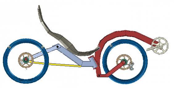

Entä jos haarukka tulisikin toisesta suunnasta?
Tällöin jarrutus nostaa keulaa ja massa painaa alaspäin, joten liike on pienempi tai jopa olematon. Ainakin sen suunta on miellyttävämpi kuin nyökkäys.
Polkemisen aiheuttama pompotuskin mielestäni vähenee, kun haarukka on vetosuuntaan.
TÄH 2.jpg (22.37 KiB) Katsottu 6156 kertaa
Re: TÄH! (TÄysjousitettu Hipsu)
Tuossa joutuu etuosan kaariputki kantamaan ketjuvoimankin. Sen jousto syö tehoa.
Pompotuksen saa tuolleen hyvin kuriin. Renkaan aiheuttama osa on pieni koska nivel on lähellä tietä. Samalla nivel on ketjulinjalla, jten ketjutkaan eivät aiheuta pompotusta.
Ei se etupuolinenkaan hirveän huono voi olla kunhan siinä on nivel ja ketjulinja oikeissa paikoissa. Flevoa sentään tehtiin pitkään samalla kumijousiratkaisulla :) Väärin tehtynä saa kaikki ratkaisut huonoiksi ja ite kun tekee on mahdollisuus tehdä vielä huonompaa :mrgreen:

Tosi kaukana ketjulinjasta on tuo nivelpiste, mutta onko se tarkoituksella tehostamassa ketjuvoimaa, jolloin keula ei nouse kiihdytyksessä.
Onko täällä kukaan ajanut tuommosta jousitettua flevoa? Olisi kiva kuulla kokemuksia jouston toiminnasta.
Keskiö liikkuu kuskin pituuden mukaan. Lyhyellä nivelpiste ja ketju on kaukana toisistaan pitkällä taas lähellä. Joku pompotus siinä varmaankin on, koska flevo-raceristä on etujousitus jätetty pois.

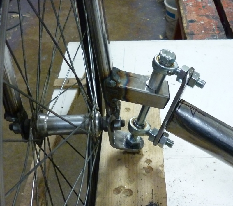

Voisi hyvinkin toimia, jos laittais akselitapiksi vaikka 12 mm:n pultin. Minulla on SH26:ssa 10 mm:n pultti. Tuollaiset nivelvarret ovat osoittautuneet mainioiksi varsinkin säätömahdollisuuksien suhteen. Kuvassa jousi on korvattu Al-putkella. Jousen voi asentaa myös alemman nivelvarren alapuolelle, jos on tarpeen.
