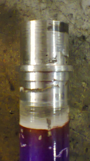

Käden tukeminen auttoi aika paljon, vaikka on mun touhu edelleen välillä mielenkiintoisen näköistä. Tämän tiistain ohjelmaan ei mahtunut mitään muuta kuin nivelputkeen tehtävää uutta kaulusta laakeria varten. Kasvatin siihen siis uutta rinkulaa ympärille hitsaamalla. Lopulta tekele päätyi metallisorviin muokattavaksi. Huom. mä en uskalla tehdä kaikkea itse joten tämän(kään) sorvaustyön kunniaa en voi ottaa :oops: . Kumma juttu, ei tullut otettua kuvaa siitä miltä tuo kaulus näytti ennen sorvaamista :mrgreen: . Ei ollut mikään hirmuisen kaunis näky.

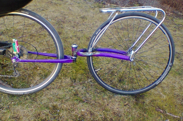

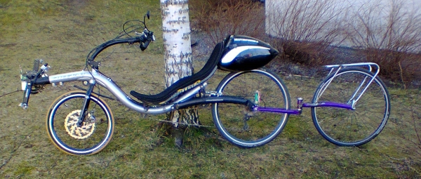

Tällanen siitä tuli kasattuna. Vielä puuttuu hiominen, maalaus, lokarin asennus, jonkin sortin viimeistelyputsaus. Edelleen on pakko sanoa että vaikka opin todella paljon uutta niin mä lähinnä autoin tämän kasaamisessa enkä tehnyt sitä siis yksin. Tarttisin huomattavasti enempi aikaa vain pelkästään kokeilla miten eri työkoneet ja -kalut toimivat, ilman minkäänlaisia projekteja. Niin kuin esim. se hitsaus.
Noh, peräkärryyn siis. Lopputulos on onnistunut ja visuaalinen suunnittelu paperilla kannatti. Tänään kokeiltu muutamia kilometrejä ajaa kärry perässä ja en todellakaan huomaa sitä, toki ei ollut lastia. Ei ohjaile, ei tyrki eikä väännä mihinkään. Hiljainenkin se on! Yritin punnita vaa'alla mutta tuloksen luotettavuudesta ei takeita, sain meinaan painoksi hieman päälle 4kg (tuskin pitää paikkansa)? Toisen kuvatekstin mukaan tämän kärryn nimi on oleva Yks´kärry :wink: .

Premnas kirjoitti:
Aika lähelle se on. Higracerin taulukosta:
-Etukiekko 1100g tässä vähän kevyempi kun ei ole levyjarrunapa, eli 1000g
-Kumi ja sisuri 650g
-Etuhaarukka 1200g. Tässä ei jarrukorvakoita, eli 1000g x 2 = 2000g Toinen haarukka sirompi mutta lasketaan laakeri tähän
-Tarakka 500g ???
Ois 4-4,5kg...

Oho, ehkä se lukema sitten kuitenkin pitää paikkansa. Miten muistelin että extrawheel olisi painanut n. 6kg vai sekoitanko johonkin? Toki tästä puuttuu vielä lokari. No, ei paha ollenkaan.
Huomenna varmaan kokeilen ottaa kärryn laukkujen kera ja ajaa työpaikalle ja takaisin, siitä saa sitten jo hyvin kuvaa miten toimii erilaisissa tilanteissa ja risteyksissä. Ainakin tänään tyhjänä kääntyi todella nätisti perässä.
Sivuilla mainitaan 4,79 kg vakio kiekolla.
Ei ole tarkoitus huolestuttaa, mutta sitä on varmaan hankala tehdä niin huonosti, että tyhjänä olisi ongelmia. Jos kärry painaa 4kg ja veturi 60kg, on kärryn paino viidestoista osa vetäjän painosta. Ei se voi hirveästi tempoakaan. Samalta näyttää kuin esikuvansa. Ei voi kuin toimia :)
Veturin värimaailma sopisi hyvin kärryynkin :wink:
