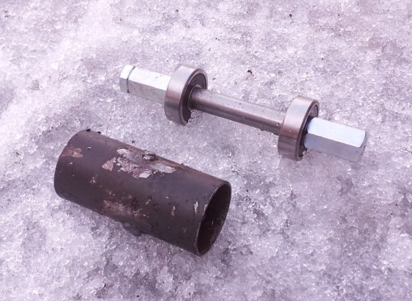

Sanoja ruvettu muuttamaan teoiksi ja takahaarukan nivel tehty. Laakerien 10x35 väliksi tuli 58/80mm. Nyt tein myös holkin akselille, jotta haarukan päät voi kiristää toisiaan vasten. Nuo jatkomutterit hitsaan takahaarukan etupäähän. Toisesta on porattu kierre pois. Enempää ei kyennyt putkien puutteessa :(

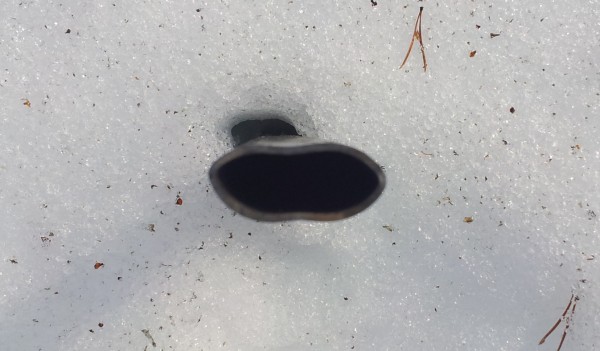

Syntyi 15x32 ovaaliputki 25x1,5:stä. Tein litistimen kahdesta metrin mittaisesta teräsprofiilista joita vetää kuusi M10 pulttiparia toisiaan vasten. Hieman harvassa tuntuivat pultit olevan tuolle putkikoolle. Isompi putki litistynee kevyemmin. Epäsymmetrisyys lopputuotteessa johtuu harkitsemattomasta sauman paikasta :oops: Pitää jatkossa olla tarkempi. Paljon parempi lopputulos kuin moskalla litistettynä. Tätähän kehtaa käyttääkin :D

Sitähän on kaikkialla :lol: Tuohon oli helppo pukata pukata putki pystyyn profiilin kuvaamista varten.
