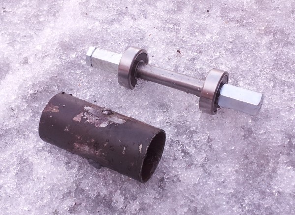

Sanoja ruvettu muuttamaan teoiksi ja takahaarukan nivel tehty. Laakerien 10x35 väliksi tuli 58/80mm. Nyt tein myös holkin akselille, jotta haarukan päät voi kiristää toisiaan vasten. Nuo jatkomutterit hitsaan takahaarukan etupäähän. Toisesta on porattu kierre pois. Enempää ei kyennyt putkien puutteessa :(
