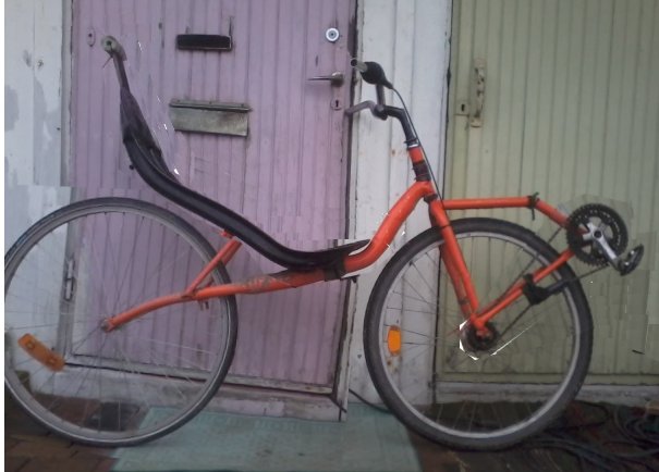

Ohjausnivel purettuna, ihmettelin ku ei ollu kiristetty millään pultilla/kävyllä - onko tää joku oma mallinsa vai oliko heitetty kävyllä vesilintua?
Se on oma mallinsa. Tuo ohjainkannattimen alle tuleva rakennelma kiristää laakerin. Ohjainkannatin kiristetään ensin ja sitten tuossa renkulassa oleva pultti. Rengas on kartiomainen ja sen ja ohjainlaakerin yläkoolin välissä on toinen kartio. Renkaan pulttia kiristäessä se painaa allaolevaa kartiota alaspäin ja kiristää samalla laakerin. Taisi olla hieman epäselvästi muotoiltu vastaus. :mrgreen:

Nebulus kirjoitti:
Kiitos, ehkä ymmärsin, ehkä opin taas jotain.

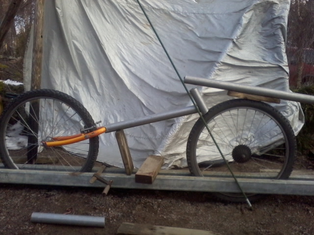

Päässä itää ajatus "kahden tikun" MBB:stä, runko ilman taitoksia tai mutkia - nivel viimeaikaisen muodin mukainen - pythoneista ja Räyhäkästä tuttu. Ei ehkä kaunis mutt olisko helppo tehdä?

Voihan sitä pythoniksikin ajatella.
Mutta tämmöstä pyörittelin.
2015-04-05 12.01.44.jpg (206.97 KiB) Katsottu 4075 kertaa
Paremman puutteessa tein tuommosen runkoinstallaation, etuhaarukka putket vois laittaa vaikka epäsymmetrisesti - lujuuslaskelman mukaan parhaisiin kohtiin.
Kestäskö tuo ohjausnivel noin, kakspiste kiinnityksenä?
Viestit: 14409
Re: MBB, Ei omaan käytöön
Onko ajatus, että ohjausnivelen alapuolelle ei kiinnitetä mitään ja se saattaa siksi olla lähellä eturengasta. Normaali etuhaarukka siis jäisi pois rakenteesta ja tuo paksu putki etupyörän yläpuolella toimisi, kuten flevon rungossa ja siihen tulisi vain ketjuhaarukka tuonne eteen ja pystyhaarukkakin vain jos tarvitaan ja polvien etupuolelle. Miksi runko on 30 cm minimiä pidempi?
Viestit: 2103
Vaikuttaa hyvältä idealta, jos oikein ymmärsin nivel tulee nurinpäin? Keskiön säätö onnistuu normaalitapaan teleskooppiputkella.
Viestit: 17966
Joo, ajatus oli jättää normietuhaarukka pois ja juuri noin Flevotyyppisesti mutta mahollisesti epäsymmetrisesti.
Jos tarkotit takarungon pituutta, ajattelin eturenkaalle tulevan näin suhteessa enempi painoa, varsinkin kun kuski on pienempi ja lyhyempi.
