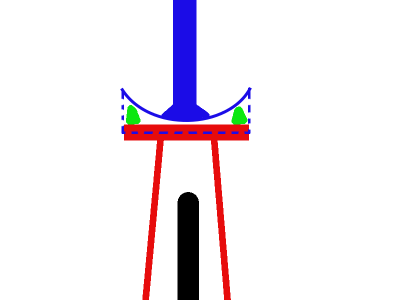

Jäin kuitenki funtsimaan jorin jossain mailissa mainitsemaa AWS sydeemiä. Voisko olla että takapyörää sais peliin mukaan kuvan mukasella systeemillä. Takahaarukka on punanen ja putki-putkessa akselin vastaanottava puoli ja runko sinisellä. Vihreet kokkareet olis jotain joustavaa.
Kun sitte kääntyessä takarengas haluu luultavasti pitää suuntansa niin se vääntäs takapäätä. Takarenkaan jatkaessa suoraan pyörä kääntys nopeemmin. Toisaalta aivan hitaassa vauhdissa ei paljoo momenttia ole. Jos sitte hitaassa kallistaa (ohjaa) niin sillonhan painopiste on renkaiden tukipisteistä sivulle, joka aiheuttas väännön vastakkaiseen suuntaan eli takarengas kääntyskin kallistumispuolelle päin joka käsittääkseni pyrkisi pitämään pyörää pystyssä.
Jos toi nyt edes sinne päin pitäs paikkaansa, niin aika jännää miten tuo oikeesti vaikuttas ajokokemukseen.

Passiivinen takaohjaus kaksipyöräiseen :o Ajokokemus on varmaankin hyvin mielenkiintoinen :mrgreen: Kokeile ilman muuta. Helppo lukita perä mikäli ajatus osoittautuu huonoksi.

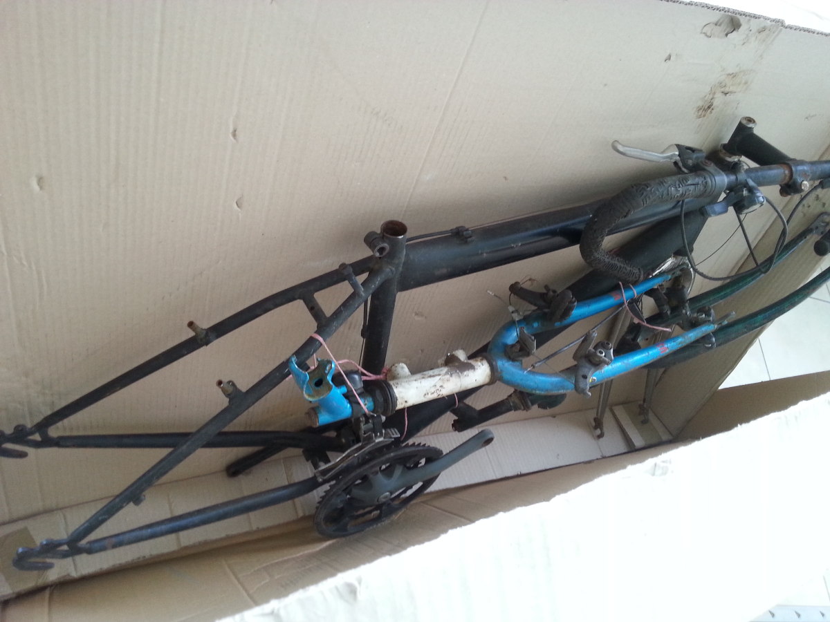

Elintenluovuttaja löytyi vihdoin. Myyjä kolhi ylä ja alaputkeen pienen lommon ennen lähetystä ja sanoi, että voi palauttaa rungon hinnan. Sain kaks lisähaarukkaa kaupan päälle kun sanoin, että voi pitää koko summan kun menee muutekkin pätkiksi :mrgreen:
Ohjausputki on alarallin kohdalta harmillisesti venahtanut, lieneekö kolaroitu. Aika jytky on saanut olla. Ei oo edes mistä lyhentää :cry: Tarkotus oli käyttää vanhaa alaputkea runkoputkena suoraan.
Näyttää muuten että 24" etuhaarukka on paljon oikeemman kokonen 26 tuumasen kiekon päälle.. kummallista.

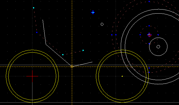

Vaikka suunnitelmana on tehdä muutaman millin pidemmät kammet niin silti nuo luovuttajarungon ketjupysyt on liian lyhkäset että yltäis poljinkeskiöstä edes lähelle etuhaarukan akselia :oops: Ei riitä vaikka mittaa alkuperäsen takahaarukan akseliuran perälle (isompi apuympyrä) asti.
Koko valmiin haarukan idea valuu pöntöstä alas jos nyt joutuu jotain pidennyksiä hitsailemaan :(

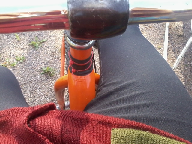

Toinen joka nyt jänskättää on etuhaarukan mahtuminen jalkojen väliin. Olis tosta kovasti kiva saada selvästi edellistä matalampi mutta näyttää, että etuhaarukan yläpää osuu justiinsa polvien kohdalle. Vaikkei osuskaan niin ahtaalta näyttää.

Miulla on kans ollu ongelmia saada etuhaarukka mahtumaan jalkojen väliin, vieläkin noissa kahessa mbb-pyörässä reisi ottaa vähän haarukan olkapäihin.
Niin, jos kammet on erittäin lyhyet, joutuu keskiön sijoittamaan pitkälle ja sillon ei taida pystärin takahaarukka riittää. :? Jos hitsausvehkeet on, eihän se jatkaminen mikään ongelma ole.

Eihän se kampikeskiö siirry kuin sen 70 mm kauemmaksi, jos 175 mm kammet vaihtuvat 105 mm kampiin. Tuon 70 mm voi kyllä siirtää istuinta taaksepäin, jolloin ei tarvitse tehdä niin matalaa, että on vaara polvien osumisesta etuhaarukkaan, eikä siltikään heitä volttia etujarrua rajusti käytettäessä. Taas hyötyjä lyhyistä kammista. Toisaalta, nythän on mahdollista laskea kampikeskiö alemmas, jolloin tuo 70 mm siirto ei ole mikään ongelma. Olet Petrin kanssa saman mittainen, joten tuohon Petrin Helsinkinojakkiin verrattuna voisi istuinta kiertää etuakselin ympäri saman verran, kuin kampikeskiö nousee. Ei tarvitse mitään jatkoa tehdä. Samalla tuo haarukka siirtyy paremmalle kohdalle polven yläpuolen kapeammalle kohdalle tuon mahtavan pyöräilijän reiden kohdalta.
Tuossa kuvassasi on kampikeskiö ja polkimen kauimmainen asema silmämääräisesti arvioiden aivan liian kaukana. Ellet sitten ole viime näkemältä kasvanut. Liekö joku mittavirhe. Eihän kenelläkään ole noin pitkät jalat verrattuna selän ja selkänojan mittaan.
