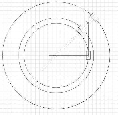

Mä kirjoitin samanlaisen jutun kuin Jori :oops: Otin sen vaan heti pois, kun huomasin että tämä on sekä tasa- että ackerman-ohjaus. Akselivälin muutos tekee ihmeitä.
Viestit: 7854
Re: Taittuileva Nuijapää
Siinä jorille ja muillekin piirrosta jossa vankkuriakseli tadpolen kaikki pyörät kaartavat sulassa sovussa saman keskipisteen eri säteisiä ympyröitä.
vankkuri cad.jpg (33.56 KiB) Katsottu 5306 kertaa
Viestit: 7854
Tuo vankkuriohjaustadpole alkoi tuntumaan mielenkiintoiselta, koska helpottaa rakentamista merkittävästi. Yksinkertaistaa jopa ehkä keventää rakennetta ja kallistuksen saa samalla mukaan. Ohjausiskunvaimennin on vaan pakollinen turva/miellyttävyysvaruste, jos aikoo ajaa yli juoksuvauhtia.

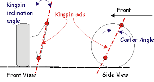

Tämän ilmiön vuoksi kaikissa kaksi-, kolmi-, neli- ja useampipyöräisissä pyritään normaali ajosuuntaan nähden saamaan ohjaaviin pyöriin jättöä. Silloin se pyrkii menemään kaikissa nopeuksissa suoraan ilman aktiivista ohjaamista.
Viestit: 7854
Kahdella eturenkaalla varustetussa ajoneuvossa pelkkä jättö ei riitä, vaan tarvitaan KPI=king pin inclination. LWB tadpolessa totesin kpi:n tarpeellisuuden, pelkällä jätöllä ei keskitä ollenkaan. Vankkuriakselissa tilanne on jossain määrin eri. Tässä voi jättö keskittää ohjausta, mutta tuoko se jonkin muun ongelman ohjausgeometriaan? Kokeilemalla selviää.
Viestit: 7854
Tuo kpi:n keskitysvaikutus on sama kuin pythonissa/hipparionissa eli massa keskittää.
