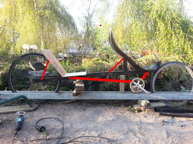

Pätkäsin rungosta 150mm pois - ehkä vieläkin vois mutt pitää piirrellä ja mittailla, ettei mee liian lyhyeksi.

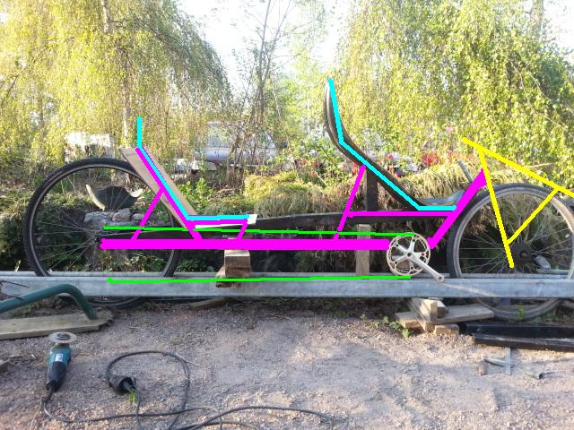

Kiertojäykkyydestä vai oliko se vääntö- aina on varoteltu kun tandemin kuvia oon piirrelly. Parantasko nuo punasella piirretyt jäykkyyttä?

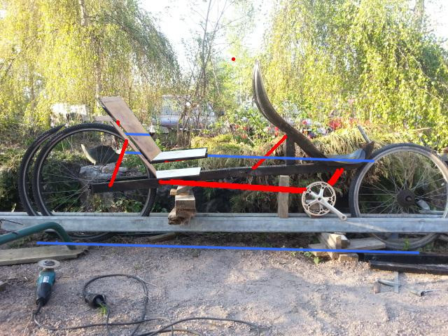

Vääntöjäykkyys paranee helpommin lyhentämällä rungosta ylimääräiset pois, eikä painokaan lisäänny yhtään. :D
Nostin takaistuimen summittain samalle korkeudelle kuin etuistuin ja siirsin takapyörää sen verran eteen, kuin tämä mahdollisti. Taaemman polkijan x-seam-mitaksi jäi silti vieläkin 1125 mm. Aika paljon minusta vieläkin. Ainakin kymmenen senttiä saa vielä tuostakin lyhennettyä runkoa ilman ajoasentomuutoksia, jos takana ajaa Anni. kunhan kammet lyhenevät kuvan mukaisista. Noita ei mahdu pyörittämään tuolla paikalla, sillä kengän kärjet ulottuvat etuistuimen alapintaan. Lyhyet kammet kyllä mahtuisivat hyvin.
Takaistuinta nostettu ja runkoa lyhennetty

Juutuin nyt jotenkin tuohon keskiön tukirakenteeseen :? Jotenkinhan se pitää runkoon ripustaa ja ketjuvoimat hallita :?
Penkin asentaminen korkeemmalle ku runko, saa myös aikaan harmaita hiuksia kun yleensä oon penkin laittanu suoraan rungon päälle :? Siis tulossa jonkinlainen putkihässäkkä :oops:

Siirrät sen runkoputken ylös sinisen viivan kohdalle, niin penkit tulevat suoraan rungon päälle ja polkimet ripustat jättämällä keskiöön reilut putken pätkät kiinni.
Matala runko takana vaan helpottas jalan nostoa sen yli - siinä kun on vähän vaikeuksia :?

Jos rungon laittas alas ja penkit ripustas jotenkin noin :?

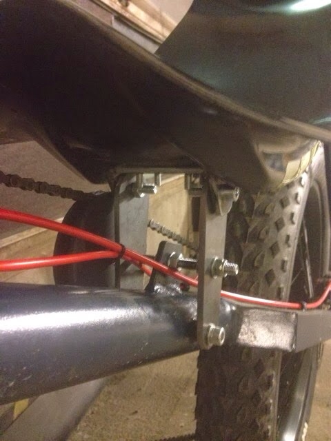

Etuistuimen alle riittää pelkkä oksan pätkä viistoputkesta istuimen alle ja takapönkä samalla tavalla kuin yhden ajettavissa irrotettavana ja säädettävänä.
Tuolta Eemeliltä voit ottaa mallia takaistuimen korkealle ripustukselle rungon yläpuolelle. Eemeli6 oli istuin summittain saman verran rungon yläpuolella ja ketjukin meni samalla tavalla siitä ali. Eipä tuohon istuinkohdan alle tarvita kuin yksi putki pystyyn rungon yläpuolelle ja tämä jäykästi kiinni runkoputkeen. Klemmari (pari) on hyvä lähtökohta pyöreään putkeen ja kulmikkaaseen sopii myös pultinreiät keskeltä sivusta läpi. Tottakai tämä sopii myös pyöreään putkeen, kuten Eemeli6 pyörässä on tehty, mutta pyöreään on vieläkin helpompi laittaa tuki kiinni klemmareilla.

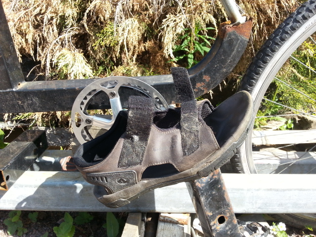

Kenkä mahtunee pyörimään.
145mm kammet tulivat, nyt sovituksessa. Keskiön jos hitsaa kiinteesti runkoon, pitäskö sitt rungosta tehdä säädettävä kun kokeilijoita tähän varmast riittää?

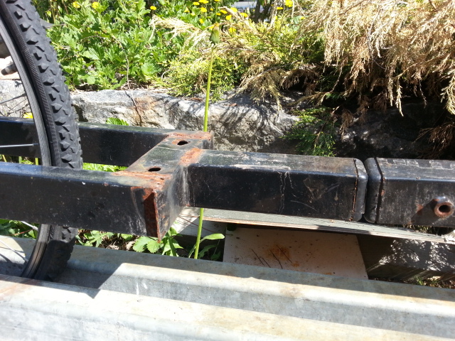

Jatkettava/purettava?
En oo löytäny sopivaa sisäputkee, muistaakseni 47mm - voihan sen ehkä askarrella ite. Vai olisko kestävyyden kannalta parempi tehdä ulkopuolelle säätöputki?
Viestit: 14205
Re: MBB tandem 2WR
Ilmammuuta ulkopuolelle. Tuo on pyörän rasitetuin paikka. Onko tuo 50x50x1,5 putkea. Siihen vain päälle sopivasti modattu isompi holkki.
