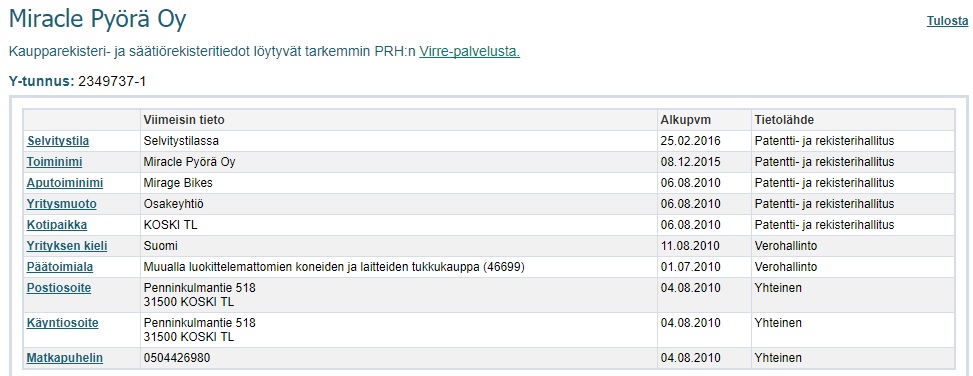

Mitähän tälle Mirage nojikselle nykyään kuuluu . Kun ei näy kuin YouTubessa . Tällä kartaaniverolla olisi helpo toteuttaa MBB . Olisi aika yksinketaisen olonen vehe .
Viestit: 7850
Re: 100 000 km ilman osien vaihtoa kestävä (noja)pyörä?
Näyttää olevan selvitystilassa. Minä ehdin hetken aikaa olla kyseisessä firmassa teknisenä konsulttina, kunnes yhteydenpito loppui yhtäkkiä 2015 kesällä, sähköposteihin, puheluihin ja viesteihin ei enää ikinä vastattu. Olisi kyllä mielenkiintoista tietää mitä oikein tapahtui? :?

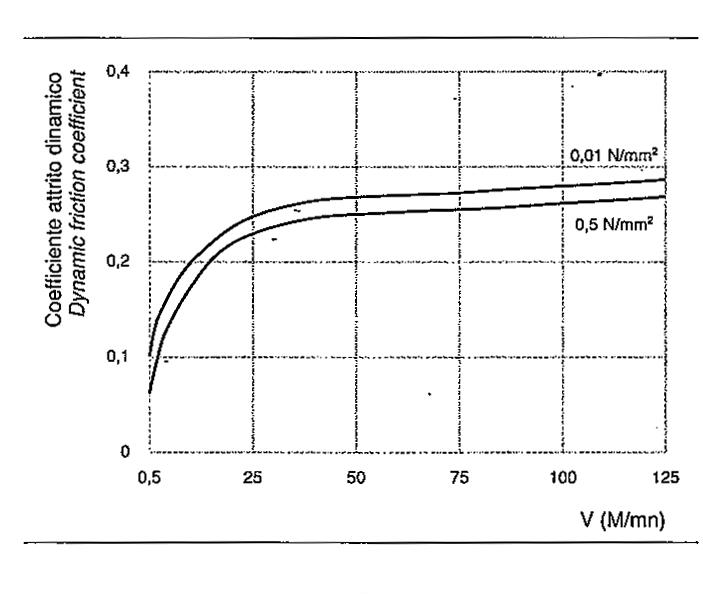

Tuommoinen kitka juttu oli ihme kyllä mtv3:n uutisissa. Siis alle 0.001 kitkakertoimella varustettu pinta esim. polkugeneraattorin vaihteeseen voisi olla hyödyllinen?
Ihan hauska juttu ja hienoa tietää, että noinkin pieneen on päästy, mutta ennen kuin suunnitellaan enempi laitteita tämän kitkakerroinarvon perusteella on hyvä huomata, että tuo kitkakerroin on mitattu paikoillaan. Heti kun kappale lähtee liukumaan, tässä ja muutamassa muussa tapauksessa, kitkakerroin kasvaa. Muun muassa teflon on timantin lisäksi tällainen nopeuden noustessa kitkaa lisäävä materiaali. Yleensä on toisin päin.
