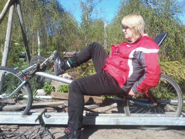

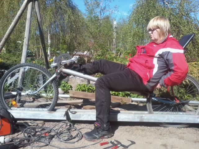

Kammat 152mm, jalka molemmissa ääriasennoissaan - On kuulemma liian jyrkkä polvikulma. Joo lyhyemmät kammet auttaa mutt keskiötä pitää sitt myös siirtää eteenpäin - tarttee tumpin väliin :roll: Ja ne helvetin 120mm kammetkin on ties missä :twisted:

Onkos penkki lopullisella paikallaan? Suoralla ketjulinjalla sitä tarvitsisi nostaa hieman jolloin mahtuisi myös hieman taaemmas. Kampien löytymistä se ei kyllä helpota :(

Edellisissä kuvissa penkki nojaa renkaaseen. Aattelin jos sinne rissan laittas kumminkin ja vetäs ketjun haarukan ali - yhtään en oo vielä mallaillu, se on seuraava homma.
Nosta vaan penkkiä, tulee kaikin puolin helpommin ajettava.
-Vältyt välirissalta
-Kädet ylettää paremmin tangolle, vähemmän heiluria
-Selkänoja voi laittaa pystymmäs kun kammet ei ole niin korkealla istumakorkeuteen nähden
-Korkeammalla tasapainoilu on helpompaa

Tuo Jukan sanoma pisti huomaamaan sylikulman. Se on kuvassa huomattavan ahdas. Talvellahan "sovittiin" että 135 astetta voi pitää vähimmäisvaatimuksena ;) Tuntuma liian jyrkästä polvikulmasta johtunee osittain tästä.

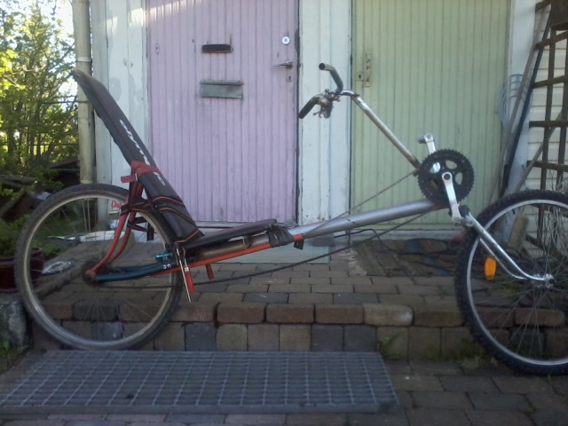

Pidennä runkoo - saat käännettyy samalla sen takahaarukan. Penkkii ylös ja ketjunkin saa suoraan.
Siis jos tulee lyhyet kammet meinaan.

On sillä nyt jo polkastukin mutt ei ketjut oikeen oo hyvin. Hermot meinas mennä kun noista jämä ketjuista yritin liitellä pitkää letkaa - lopuks hävis ketjunkatkaisijasta se tappi - magneetilla vaimo jäi sitä ettimään - on muuten jonkinverran teräspölyä tuossa hiekassa :shock:
Matalaltahan tuo näyttää joten penkkiä vois kyll nostaa, vois jalkojen asentokin tuntua rennommalta. Keskiön tietyst vois kans laskee rungon alapuolelle ja emäputken taakse.
Mutt miks runkoo pitäs pidentää?
Loiva ohjauskulma on vähän erikoinen, paikallaan istuessa jos ei pidä tangosta kiinni, saattaa yhtäkkiä heittää etukiekon linkkuun.
Paraneeko siis tilanne jos tekee haarukkaan lisää taittoa?
Vaikeita nää takavetoset :roll:
