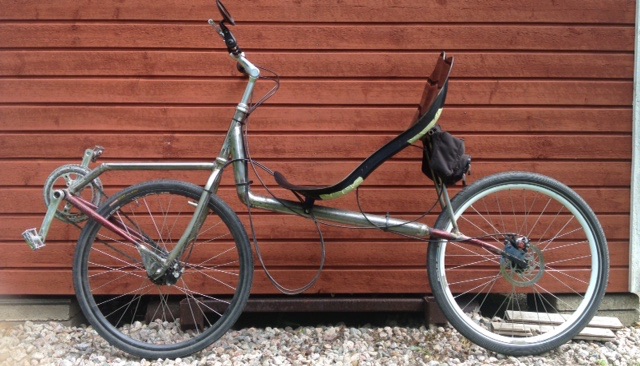

Saisko kuvan ihan suoraan sivulta silleen sopivalta korkeudelta = noin penkin korkeudelta.
Ei kyllä ihan onnistunut...
-Janne-
Re: Eemeli7 (mbb)
Ihan hyvin onnistui. Vähän näkyy vääristymää, kun on otettu lyhytpolttovälisellä aika läheltä. Vastaisen varalta, kun otatte näitä "muotokuvia" pyöristä, niin kävelkää vähän kauemmas niin, että pyörä näkyy kuva-alan keskellä n. 800 pikselin pituisena. Jos on vaikka viiden megapikselin kenno, pyörä on noin puolet kuvan leveydestä, kymmenen megapikselin kennolla noin kolmanneksen. Tällaisesta kuvasta saa sitten pyöräpotretin, kun leikkaa (crop) joutavan reunuksen pois. Kaukaa otettua kuva pienentää muotovirheitä ja mahdollistaa tarkemmat mittaukset kuvista. Pitkän polttovälin optiikka tietysti mahdollistaa vieläkin kauempaa otetun kuvan ja vielä pienemmät virheet, mutta lyhytpolttoväliselläkin tuo kannattaa tehdä. Muistakaa tarkentaa sinne kauemmas pyörään, ettei tule tarkkaa kuvaa hiekasta ja suttuinen pyörä taustalla. :)
