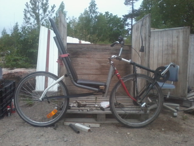

2015-06-06 18.40.23.jpg (208.95 KiB) Katsottu 2824 kertaa
ajoin korttelin ympäri.

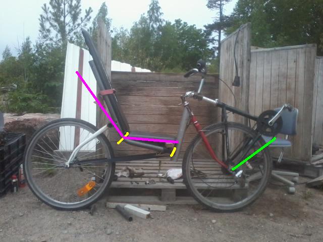

Mitä mieltä siellä lujuuslaskenta osastolla ollaan jos nuo keltasella merkityt haarukan osat otan pois? On siis alumiinia tuo keulimmainen kolmio.
Re: Päivässä MBB ?
Öö, miksi? Säästyy 100g painoa vai ottaako jalat kiinni? Jos ei ota niin tuohonhan saisi jarrut?
Re: Päivässä MBB ?
Jos stemmin ja kampipuomin liitos on tukeva, noilla ei ole virkaa. Pois vain. :twisted:
Viestit: 17966
Re: Päivässä MBB ?
Hyvä huomio, pää sekasin välill suunnittelen noiden putkien poistoa ja toisessa käänteessä niissä oleviin jarrutappeihin jarruja :roll: Pitää vissiin mennä saunaa.
Ei tästä hyvä tullu, liian suuria muutoksia tein Helsinkinojakkiin nähden, olis pitäny vaan kopioida se pienillä muutoksilla :cry:

Aamu kahvin jälkeen vähän nojapyörärakentamisen teoriaa: Jos pätkis keltasten viivojen kohdalta ja penkin yrittäs pinkin viivan muotoon. Ketjuputki vihreen viivan kohtaan, eli keskiö laskis myös hiukan - samalla kun penkki vähän nousis.
Eilisen ajokokeilussa semmonen tuntuma ett keskiö ei voi olla paljoo korkeemmalla ku penkki, mieluummin alempana kuten Helsinkinojakissa.
Muokattu. Nyt kun katsoin kuvaa, eihän takimmaista viiltoa tarttekaan tehdä kun vaan nostaa penkin etureunaa - selkänoja taitaa mennä just oikeaan asentoon - toivon.

Jos pätkäiset penkin etureunan kohdalta, lyhennä istuinosaa myös vähän, niin takapuolen kohta siiryy edemmäs ja kampikeskiö on mahdollisempaa siirtää edemmäs ja alemmas, jopa ilman kampien lyhentämistä. :wink:

Joo, tämäkin muutos tuli tuossa samalla.
Nyt on taas hepattuna kasaan, penkki aika samoissa ku Helsinkinojakissa - ehkä aavistuksen alempana ja keskiö reilu 10cm ylempänä.
Katotaan kohta ku hitsit on istumakunnossa :roll:
