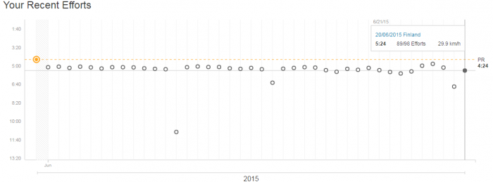

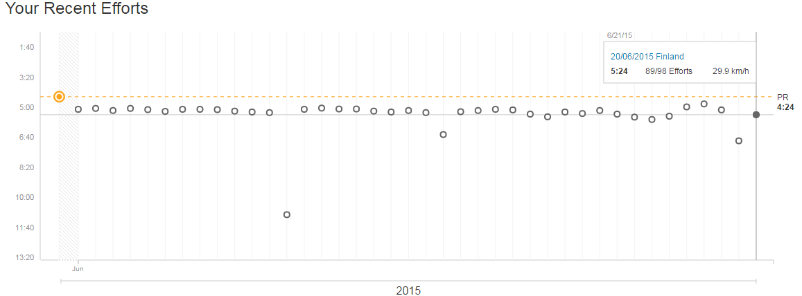

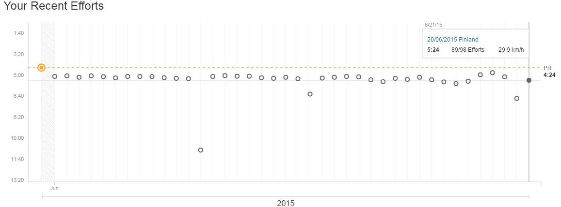

Löytyisiköhän jostain jotain watti/nopeus taulukoita eri pyörätyypeille? Varmaan jotkut kaupalliset toimijat ovat saattaneet omia tuotteitaan testata. Osaisi vähän arvioida myös sitä, että kuinka edistetyksellinen nojapyörä tavoitteisiin tarvitaan vai tarvitseeko tehdä samantien katettu. Päätavoiteeksi voisin asettaa tuon ensi kesän Ratareiden ja siellä nimen omaan kierrosennätyksen tekemisen. Nykyinen ennätys on 3,42 ja uskoisin, että 3,30 olisi sellainen lukema joka on turvassa vähän aikaa. Tuohon tarvitaan 46,6km/h keskari kolmeksi ja puoleksi minuutiksi. Tietenkin parempi olisi työntää saman tien keskariksi 50km/h niin ei jäisi seliteltävää.
Multa löyty Ratareidestä tälläistä dataa:
"Matkanopeudella"
"Matkanopeudella"
Nopein kierrosaika oli 4:24 joka vastaa 36,7km/h keskaria.
Radalla on kohtuu paljon jyrkähköjä mutkia joita ainakin itse varoin. Lähinnä vapaalla rullasin ne läpi (foorumilla toisaalla jo puhuttiin vapaapyörän äänestä 8) ). Varmaan riippuu pyörästä miten kovaa mutkiin uskaltaa ajaa. "Las Palmas" tuntui minusta ainakin jo tosi epävarmalta ajaa yli 40km/h nopeuksissa.
EDIT: Las Palmas olis se kurvi eikä xxxxx

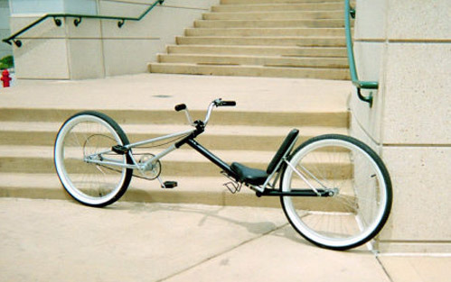

F'lowroller on jäänyt paitsioon tässä keskustelussa. Tuolla tyylillä saa matalan ja isorenkaisen. Itselläni on tuollainen, mutta kolmipyörä ja on nopein omista pyöristäni, vaikka on napavaihteella.
Onks tää nyt sellainen LWB MBB? Ihan hauska, on näistä mitään tietoa tai kokemusta? Tuntuu, että tässä muotoilussa voisi olla potentiaalia. Vai tuleeko runko liian raskaaksi?
